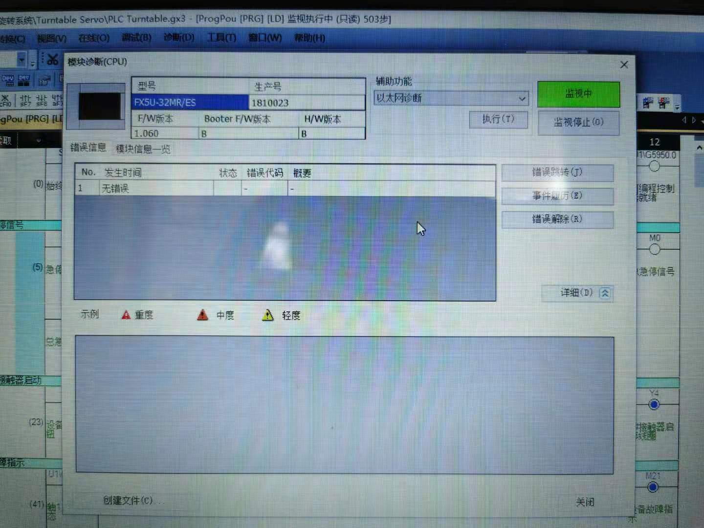

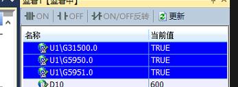

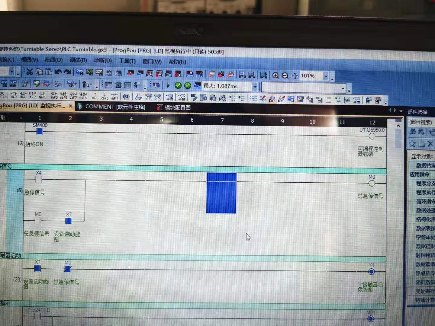

求大神相助,U1\G5950.0怎么接不通!!!定位模块没有报错啊!!!

这个接通了你也看不出来的,你只有在监示状态下看是否NO

把使用伺服ON

工具,选项 监视缓冲存储器选择是才能监视到
