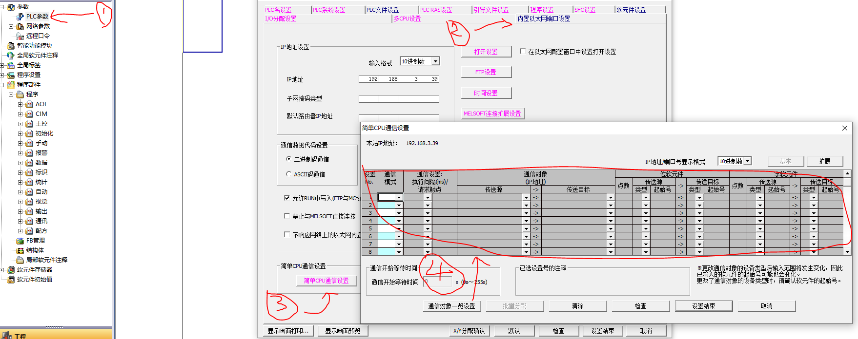

请问一下
有5台Q6系列三菱PLC
想要用其内置以太网通信做交握
那要如何在GX Works上做设置
如何设置
有模板可以解说吗
谢谢大家

Q0xUDv的cpu能使用簡單通訊

要先确认好PLC的型号参数 ,带V的可以做简单通信,UDE的不可能
