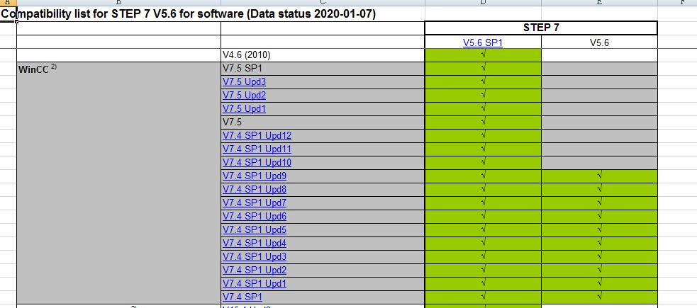

step7 V5.6对应的wincc是几点几呀?

请教!

Good Luck~
