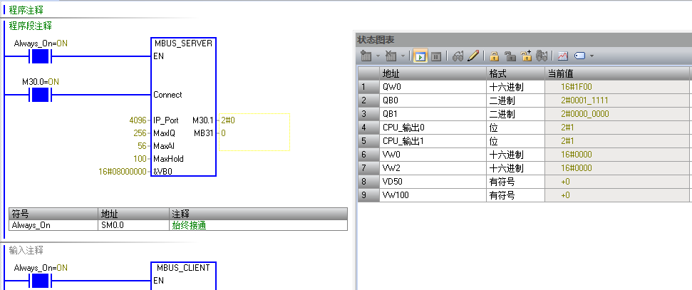

为嘛 200 状态表监视时候 寄存器数值高低字节对调了

读过来是一个字,字里面高字节是低位
