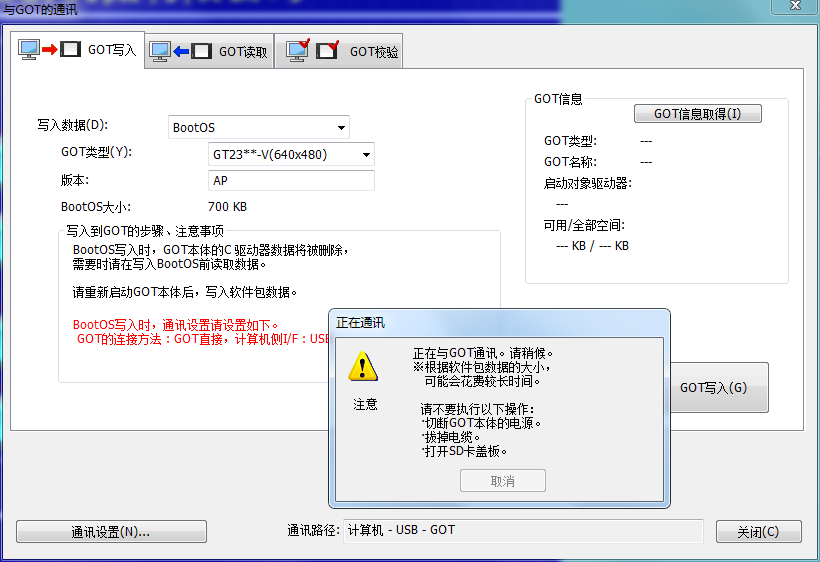

三菱GOT 2000 触摸屏卡在开机画面求助,如图:

更新OS,然后写入工程文件

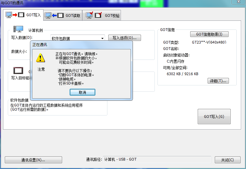

半个小时,还没通讯上

发表于: 2020-01-13 17:44
OS更新不进去

用SD卡重新OS
谢谢!用OS卡重置好了。

谢谢大家!用OS卡重置好了。
