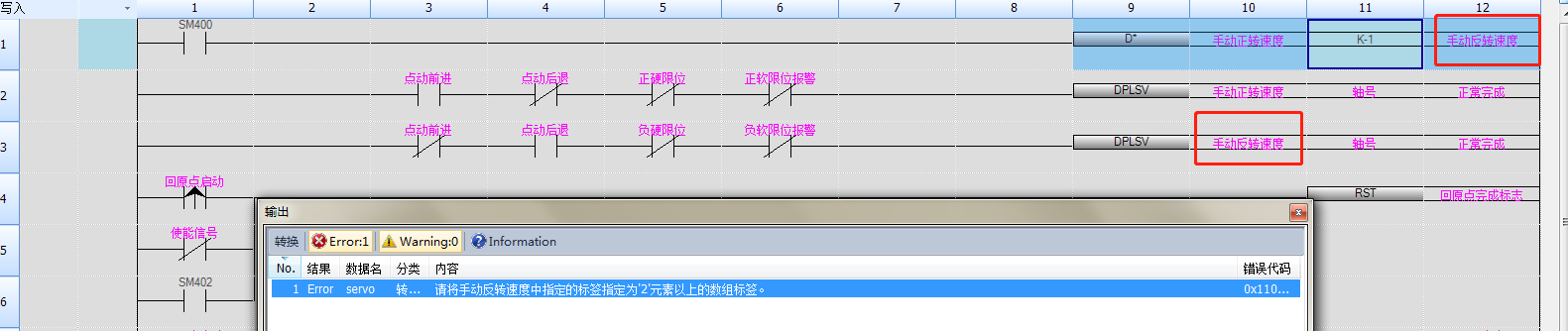

今天想试着用Works3 标签编程。结果在转换的时候提示要用数组格式。在此请问各位,这是什么原因导致的呢?请知道的师傅指点一下。越详细越好。万分感谢。

红框里的就是出问题的标签。

出错步不在这,是不是其它地方用这个标签做了乘除法的结果

看到了,果然是用了乘法

    你的意思是作为商,用标签因为只有32位双字,所以最少要给它安排两个的数组才够?

    问题是没有除法运算啊。用的是乘法

    手册上手,dmul 的结果是64位的
