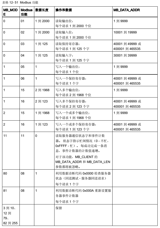

现在用到MODBUS通讯,用的CB1241通讯板,用的MODBUSV2.2指令。
因为需要传输大量的的数据,请问1200MODBUS通讯,最大通讯长度有限制吗?
就是最多一次读写多少个字或字节?

FYI

引用第1楼sjm213于2020-01-09 16:36发表的 :
FYI
[attachment=240363]
谢谢!请问这是西门子提供的主站,做从站的话呢?

咨询西门子技术得到了答案,一次通讯,125字读,123字写。
