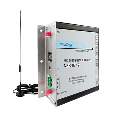

NBR-8742 产品特点:
1、数据采集
     ①模拟量——支持四路模拟量采集,AI1~3通道支持采集4~20mA模拟量,AI4支持采集0~30V模拟量,其中,AI1~3采集精度为1‰;通道AI4电压采集通道采集精度为2‰;
     ②数字量输入——两路数字量输入;
     ③数字量输出——支持两路数字量输出,未配置待机模式时,DO1和DO2可用于云端控制;当连接博凯云配置待机模式时,DO1可用于云端控制,DO2仅用于现场控制;
2、支持NB-IOT和GPRS两种无线网络;
3、无线端主动连接远端服务器,并有连接探测和自动重连功能;
4、数据发送间隔可设,节省无线流量费用;
5、支持GPS定位,实时查看设备位置信息;
6、功耗低,支持待机和非待机两种工作模式;
7、支持远程更新配置,远程重启;
8、工业级的可靠性,实时监控模块状态,故障自复位;
