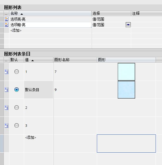

西门子触摸屏里图形列表里图形能不能分别编辑

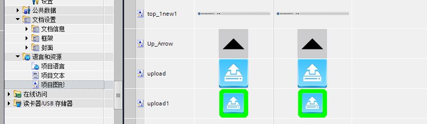

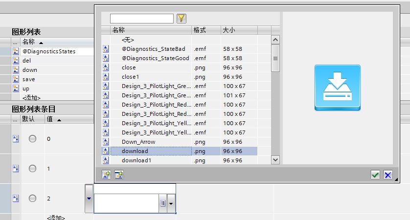

用列表里的图编辑的时候只出来值为1的那一个,下面的编辑不了!

得先在项目图形添加你的图片,再把鼠标点到图形名称就能选择了
