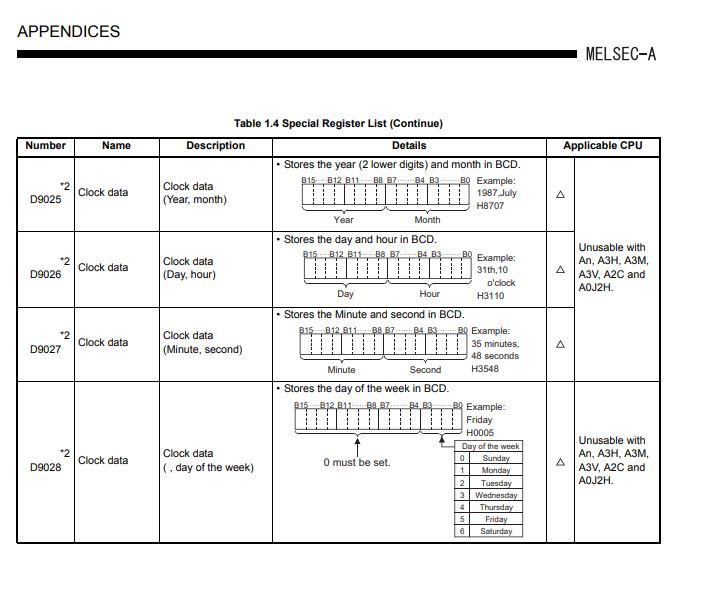

请教一个问题:三菱A系列PLC的年月日存储在哪里?我需要调用一下。
或者求路过的大神给一份三菱A系列PLC 的说明书我自己查也可以

引用楼主sqpfanglin于2020-01-08 14:04发表的 三菱A系列PLC的特殊继电器列表 :
GX Developer软件帮助——特殊继电器/寄存器下的A系列可以找到。
