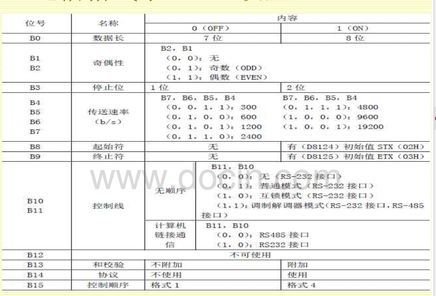

FX2N的RS通信能去掉报文吗? D8124、d8125我把他们设定为0也有报头报尾.问题我程序内压根就没有指令要求输出报头报尾.
可以取消报文吗?

找到办法了,同信参数设定时不要有报文就好了
