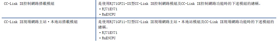

各位师傅想询问一下这两块模块有何不一样
QJ71GF11-T2 & QJ71GP21-SX

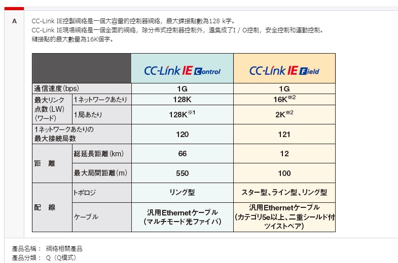

一個是CC-Link IE Control 另一個是CC-Link IE Field

在工厂现场如果连接数量小于连接局数,CC-Link IE Control是否也可以用在IO控制
