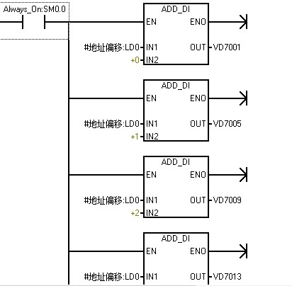

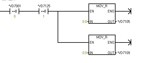

最近碰到一个程序,其中的地址偏移一直不明白。如图,这里的VD7001是指向VB1100;VD7005指向VB1101吗。*VD7001 ==B  1怎么理解?
请大神指教,谢谢!

1楼  发表于: 2020-01-07 09:07
循环加一

2楼  发表于: 2020-01-07 20:07
引用第1楼刘晓晨于2020-01-07 09:07发表的  :
循环加一
请问,能详细讲解一下吗?

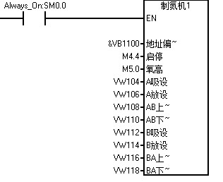

&VB1100怎么关联到程序的VW10*
刚接触西门子,看了说明的间接寻址,还是晕菜

3楼  发表于: 2020-01-08 16:23
是的
*VD7001 ==B  1怎么理解?
*VD7001就是把VD7001指针对应的地址的数值取出来,也就是用VB1100的数值与1相比较,若相等则接通该条件。
