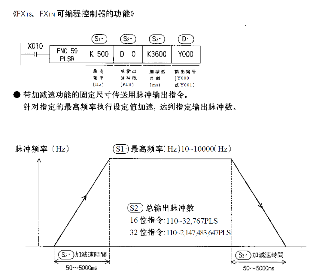

记得在FX1N时代总脉冲数设置为0时。该指令可以连续不间断的输出脉冲。现在请教在FX3GA时代怎么能到达这个要求??目前我将总脉冲数设置为最大仍然不够用!!请教高人指点一下!!谢谢!!

使用PLSV指令
看来三菱PLC的主机脉冲输出没啥功能改变

注意一点,2016后以后生产的,FX3系列的,PLSV,也可以带加减速功能。
