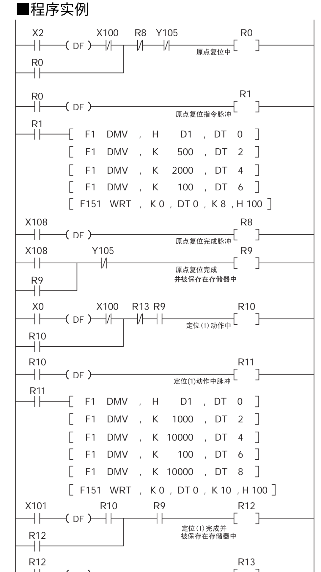

松下的这段程序怎么理解

F1 DMV HD1 DT0
关键是HD1不理解
请各位老师指点

感谢!不过这是用在定位程序上的

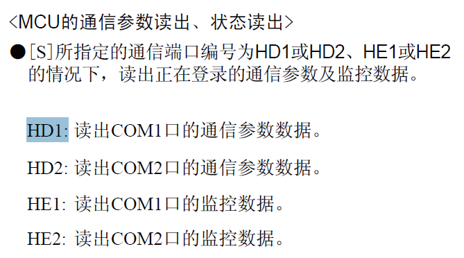

HD1不就是16进制常数吗
