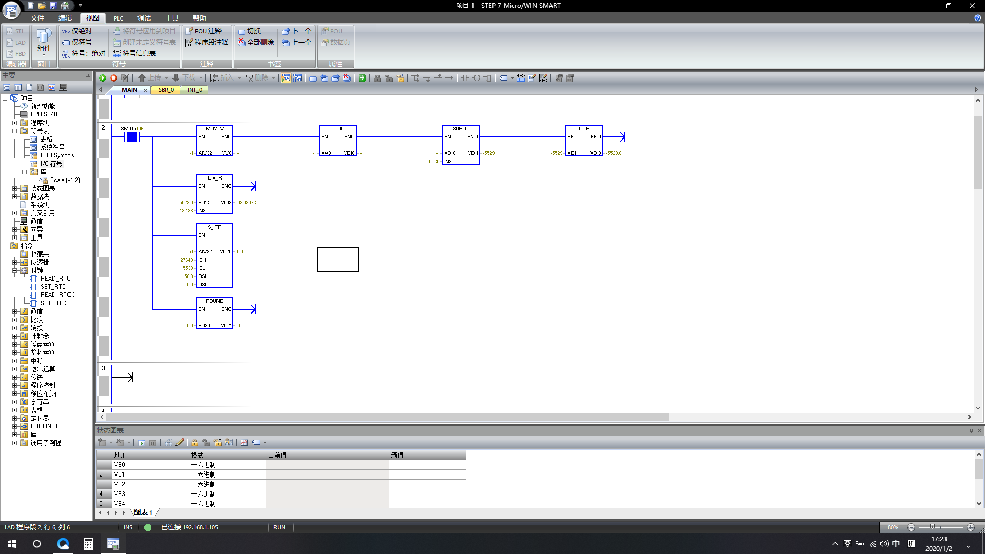

我用了一个模拟量库指令 还有一个是我用数值运算算出来的值 为什么2个值之间会有一些差呢?

使用的是西门子S7-200smart 的EMAM03模拟量模块 电压型输入0到10V

0 到10伏参应0-27648
5530-27648参应4-20ma
