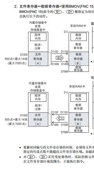

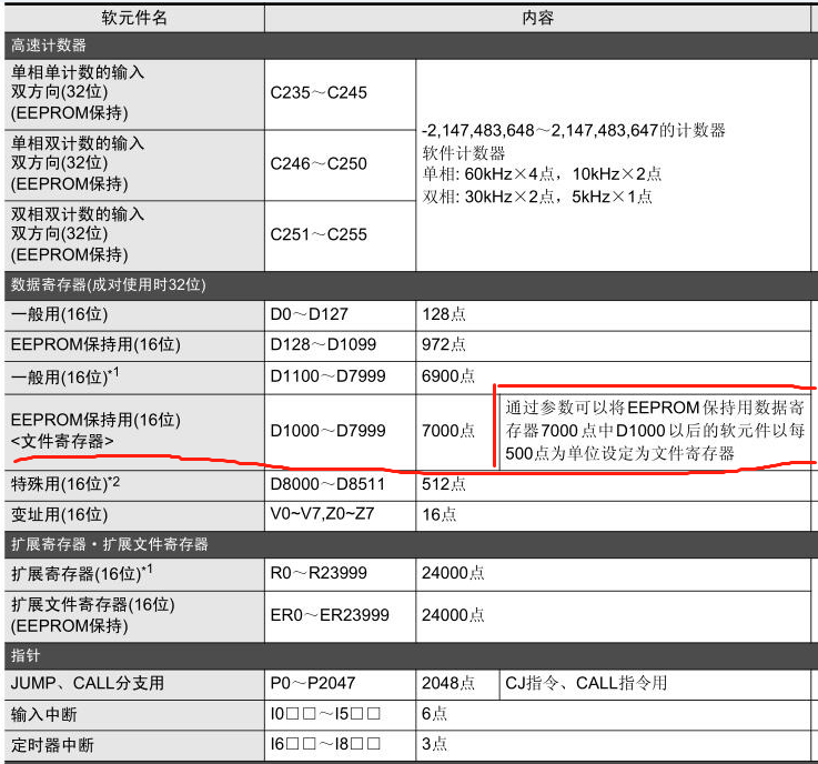

三菱FX3G系列超过D1000后的断电保持

实际使用可能用不到这么多数据,如果点数要求多的配方,那么就有可能要用到了,查阅大量的书籍和实验发现是可行的,附带三菱的程序
详细看链接,伸手党不要喷粪!!!!!!!!!!!!!
http://bbs.gongkong.com/D/202001/817775_1.shtml
