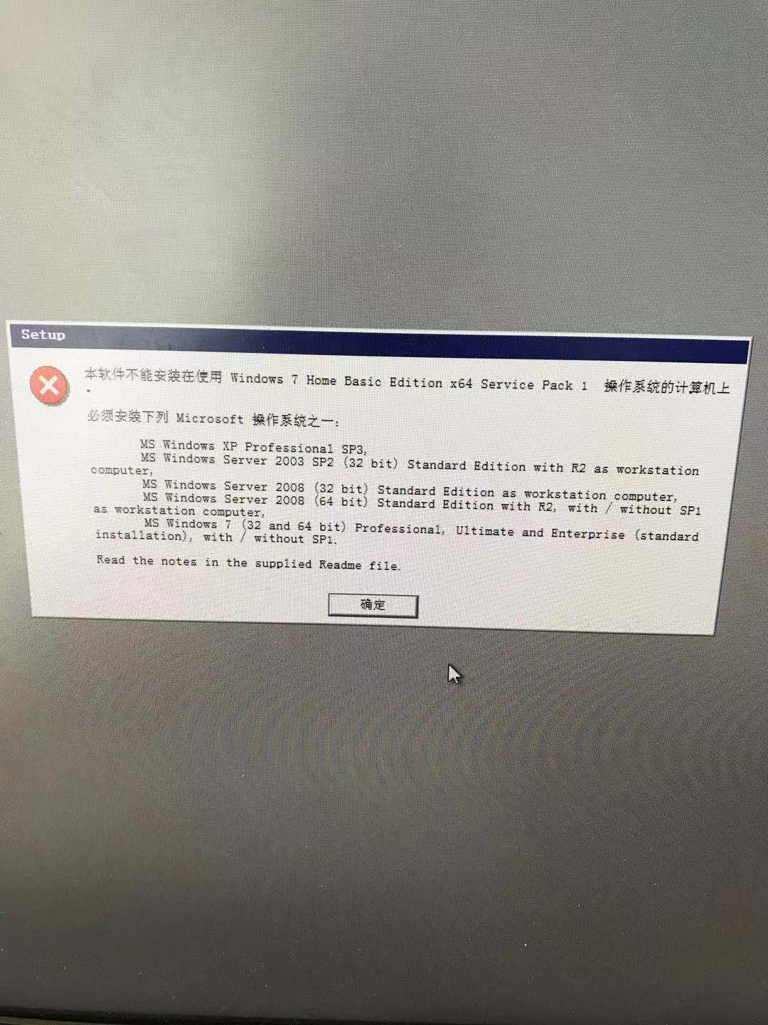

人生
step7安装不上

发表于: 2019-12-31 14:48
纯净版系统不行,但是gosht系统没事

发表于: 2019-12-31 15:31
你的系统好像不支持,您要安装个旗舰版的,家庭版的是不行的,您可以查看一下西门子官网。

发表于: 2019-12-31 15:36
旗舰版,家庭版,专业版都装过,报同样的错误
64位,安装不支持

发表于: 2019-12-31 15:37
32位,可以,改一下注册机

发表于: 2019-12-31 16:18
那就安装包有问题了,哪个版本的5.5 还是5.6 个人认为还是系统问题,我之前安装5.6版本时也会报错,后来换了系统后就装好了。

发表于: 2019-12-31 16:27
英文就是你系统不支持。换系统。

发表于: 2020-01-02 08:25
换个系统试下,照片里的那个系统是不支持的。最好是专业版、旗舰版的系统。不要安装优化、精简过的系统,不然后期会有许多意想不到的错误出现。

发表于: 2020-01-02 09:40
win7专业版或者旗舰版的试一下,另外运行360系统急救包是不是装的系统缺少文件导致的
