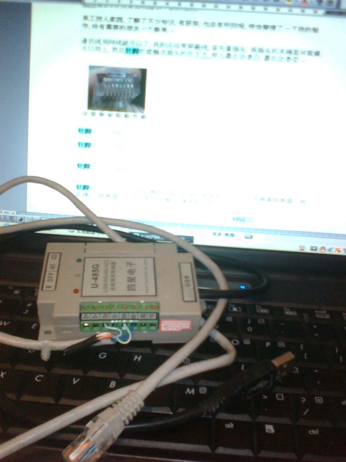

使用情况:电梯控制柜,富士NB PLC,但当电梯运行,变频器工作时,电脑和PLC通讯中断,致使无法监控到PLC的动作情况,了解到富士NB PLC也可用RS422全双工通讯,上机试了效果蛮好的,没有出现断线的问题了,请朋友看看参考
附件内含实际制作图

制作实物图

楼主你好,请问一下你买的那个U-485转换器多少钱?

290元
