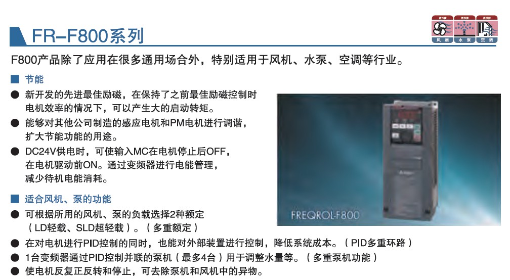

F840变频器带一台水泵,切换到工频50HZ时压力正常,切换到变频50HZ时压力低很多

F840是风机用的变频器,用 A840吧

发表于: 2019-12-29 09:10
F800系列带水泵没毛病啊

应该是变频转向错误!
