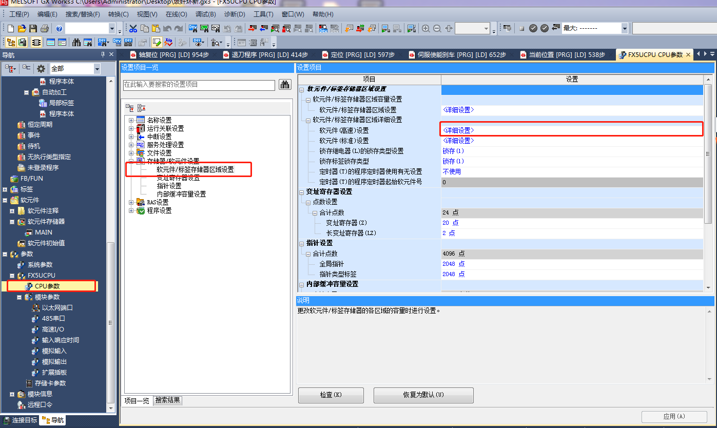

老师,我想问你一下,FX5U的定时器地址范围在哪修改

如题,请各位老师走过路过,给个详答,感激不尽!

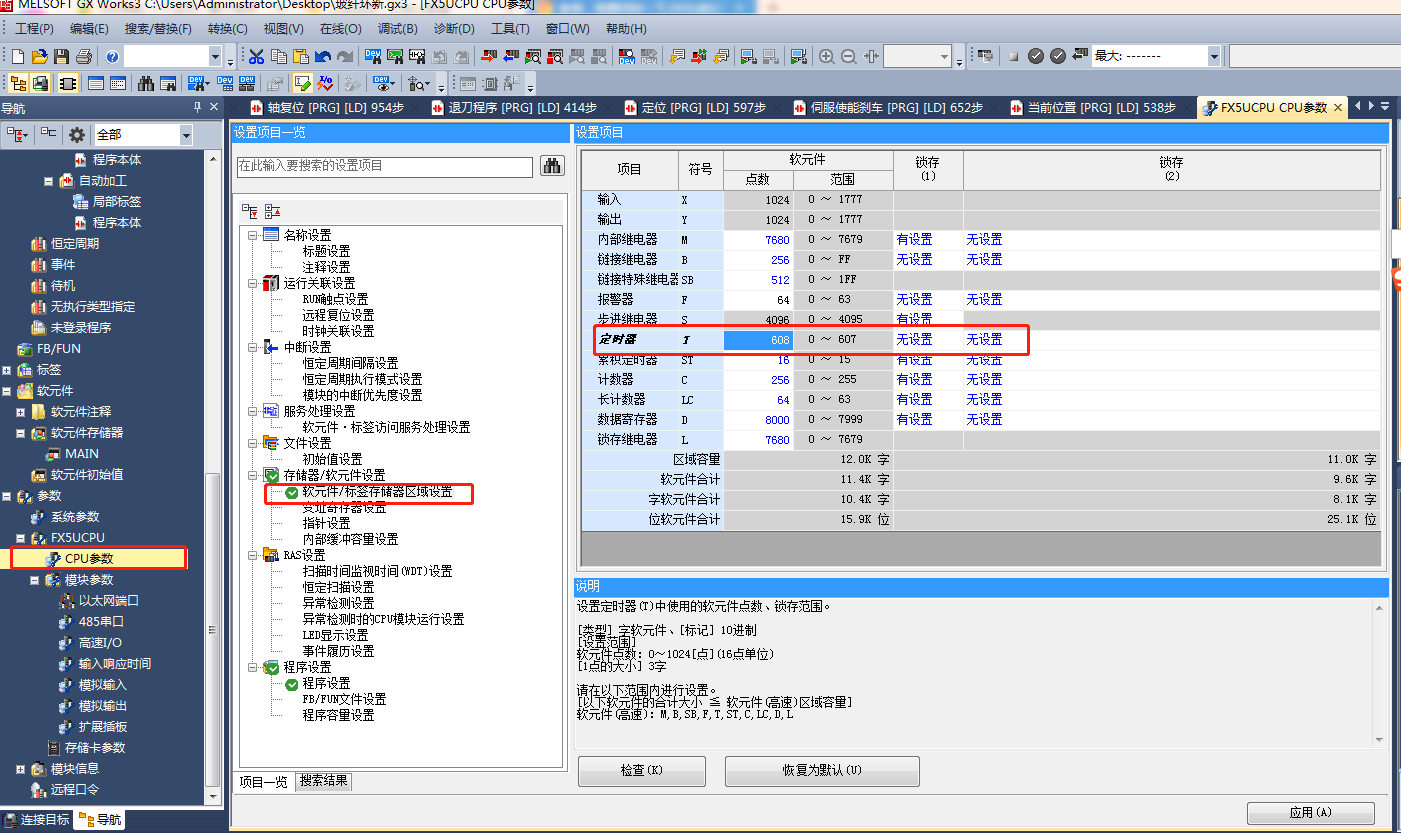

发表于: 2019-12-27 17:08
需要把其他不用的,分一点给他就可以了
