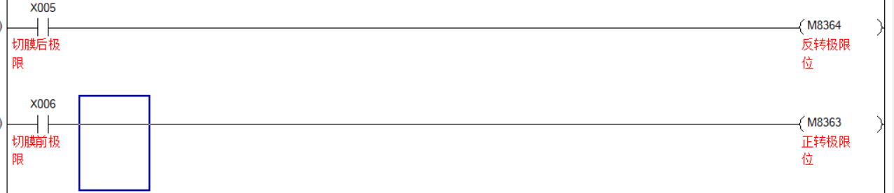

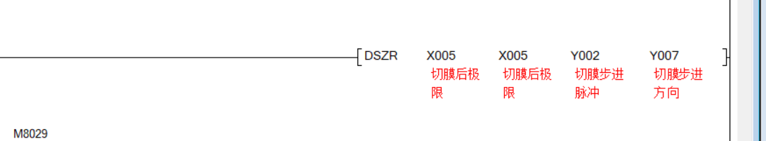

DSZR指令可否用两个开关就行,如图

X5作为极限用也作为搜索时用,搜索过程中碰X5反转离开,到X5下降沿时,指令完成

这样会不会一碰到极限就停下来了?

跟机械动作有关吧,上机试一下就都出来了,一般是三个光电。

这真没试过。感觉至少要3个开关,近点,原点,原点后面的限位。

可以只要软限位,现在回原点我都只能用一个光电了

PLC归原我没看过.三菱伺服内置归原可以只要一个DOG信号就行

不行的,这种我已使用过,

不行,用这个指令就要三个。

我在FX-3G的试过DSZR指令原点与近点开关用一个,但是与极限是分开的。我很好奇楼主的结果怎么样

那在X005前面再加上驱动DSZR的条件结果的取反条件,在复位时候不输出M8364,试试看

这样的操作我已经实际使用过,作为原点回归可以用,但是不能作为原点搜索使用

我就一直是这么用的。不过我用的是原点,为什么你用的是极限????
