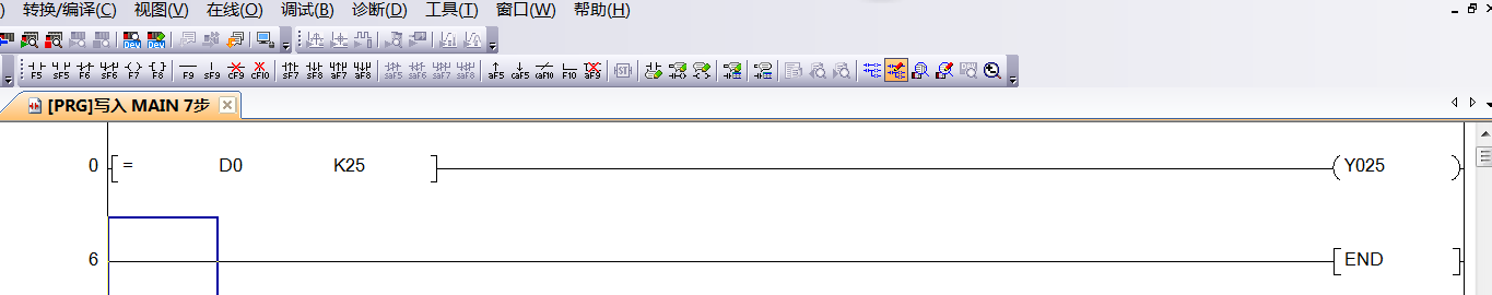

三菱plc怎么把25对应Y25

比较指令用起来
茅塞顿开!谢谢!有没有更简单的指令,批量处理的

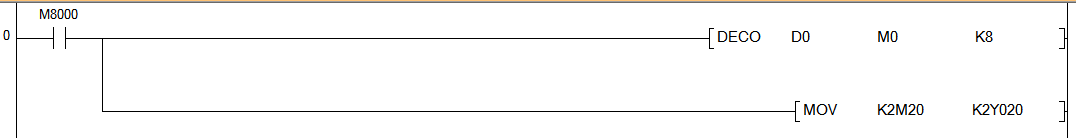

DECO译码指令了解一下。

K20对应M20对应Y20
K21对应M21对应Y21
K22对应M22对应Y22
K23对应M23对应Y23
K24对应M24对应Y24
K25对应M25对应Y25
K26对应M26对应Y26
K27对应M27对应Y27
因为输出信号是8进制格式,所以用M转下。

    变址也行
    能不能举个例子!这个比如D100=5;D102=8;D120=10
    如果D100=1 M1置位d100=2置m2.......d100=10置位m10控制器是fx2n暂时考虑不换,有什么好的方法,反复处理这样的数据比较多大神怎么操作

    明白谢谢!这个问题能帮忙解决一下吗比如D100=5;D102=8;D120=10

    LD= D0 K0Z0  OUT Y0Z0

    引用第2楼wzy139076378于2019-12-27 14:21发表的  :
    DECO译码指令了解一下。
    推荐用3楼的方法
