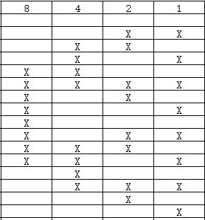

图中打X的是接通,不是格雷码,不懂是什么编码

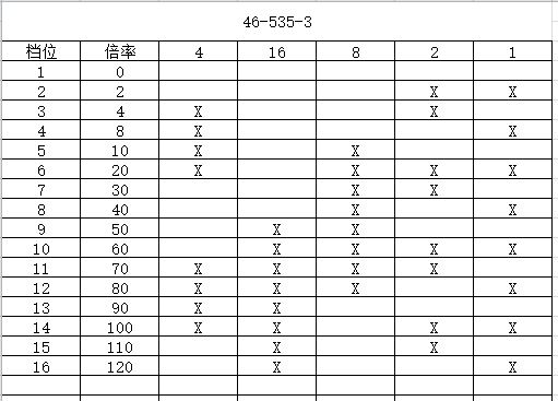

西门子机台上的倍率开关接通情况。共16档,上面写的型号是:EBE 46-535-3。但是买回来的EBE 46-535-3是23档,而且是按格雷码编码的,不能用。

刚才图片不完整

这开关要怎么替代啊

问人家卖开关的 这个能用什么替代就可以了

引用第4楼wangnaizhi于2019-12-27 16:25发表的 :
关键是品牌型号都对,可能是西门子自己又做了改动。

西门子的东西看型号要看全,系列号、子型号、软件版本号、硬件版本号等等。既然你拿的两个东西不一样说明就不是一个型号。
