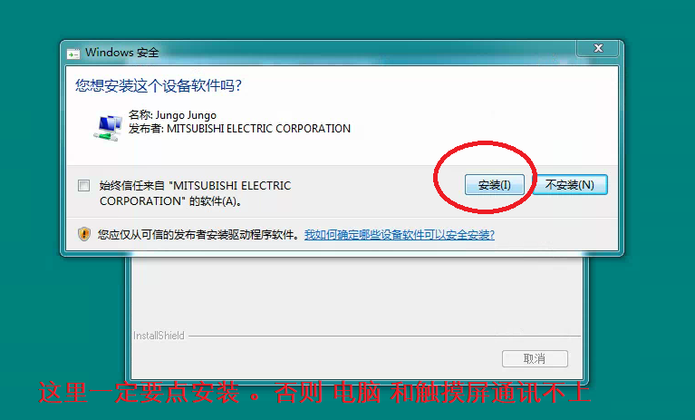

今天一台压机,屏是got2000,usb线,驱动按不上,win7,重装gt3,怀疑是线,回来连威伦屏,驱动能安上,一切正常,got2000usb驱动可以指定目录安装吗?不知道在哪个文件夹里

安装触摸屏软件时,有一步会弹出提示,提示问你是否安装这个驱动
一定要点安装。
