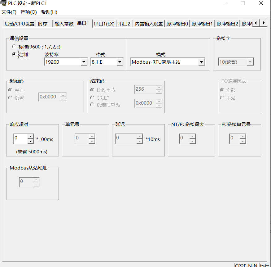

我先用串口调试助手测试 连接,是没有问题的。到了PLC连接就不行。选的功能板IF11.四线制接法:变频器 SDA---------PLC RDA 变频器 SDB--------PLC RDB
变频器 RDA---------PLC SDA 变频器 RDB--------PLC SDB....拨码开关全部为OFF.。。。。串口选择的1

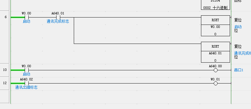

检测下PLC发出是否正常

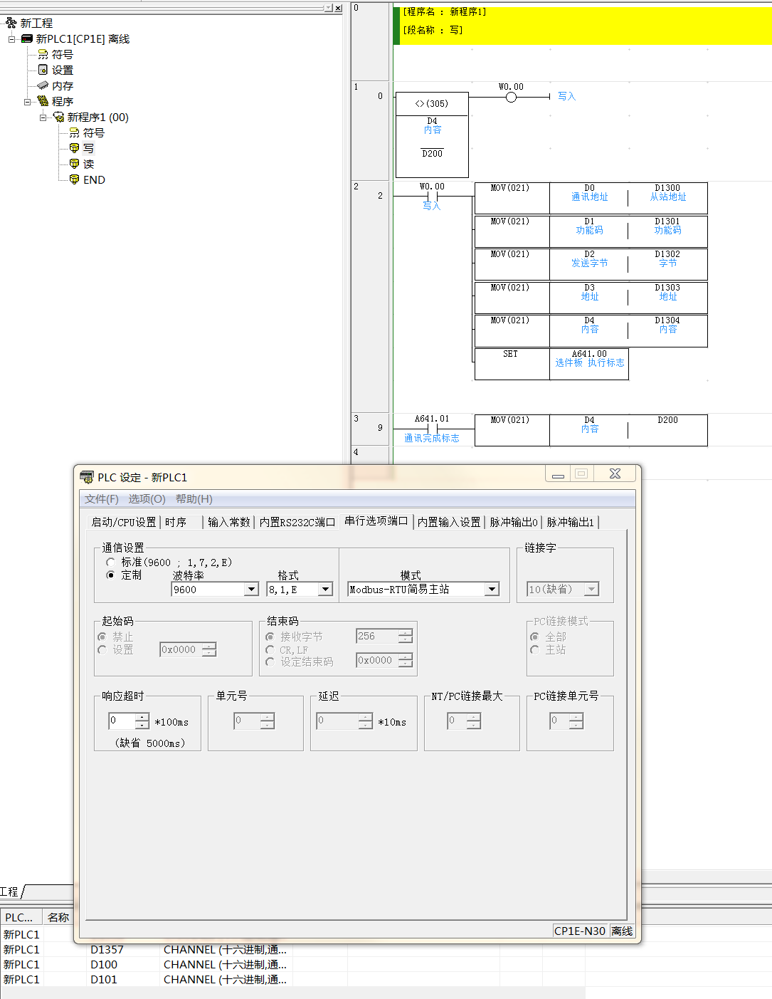

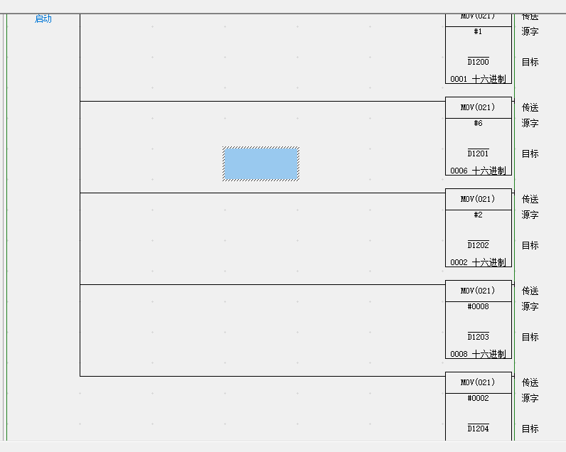

参考下,以前测试OK的
bnnyygy
bnnyygy
661 个
788 点
2403 分
在线时间: 751(小时)
2016-09-20
2026-05-01
查看bnnyygy的
发表于: 2019-12-26 21:10
以前保存的图,参考下,具体最好参考下硬件手册。
