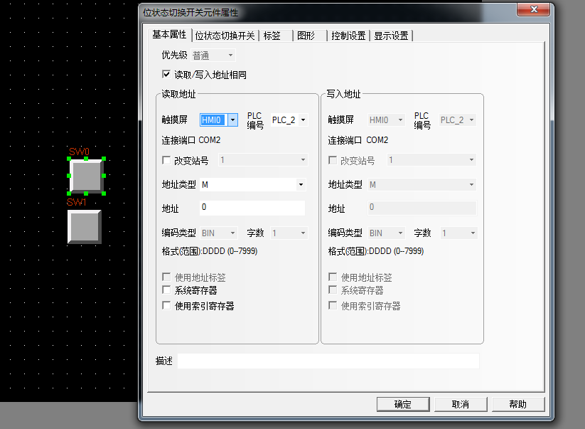

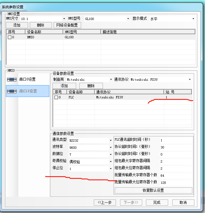

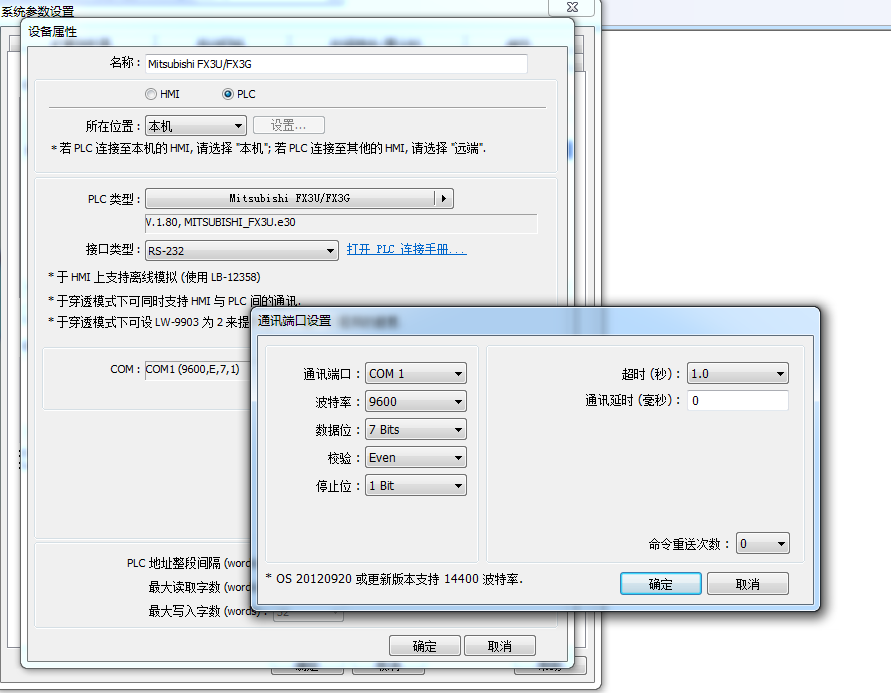

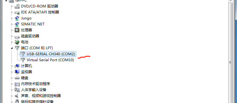

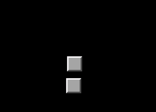

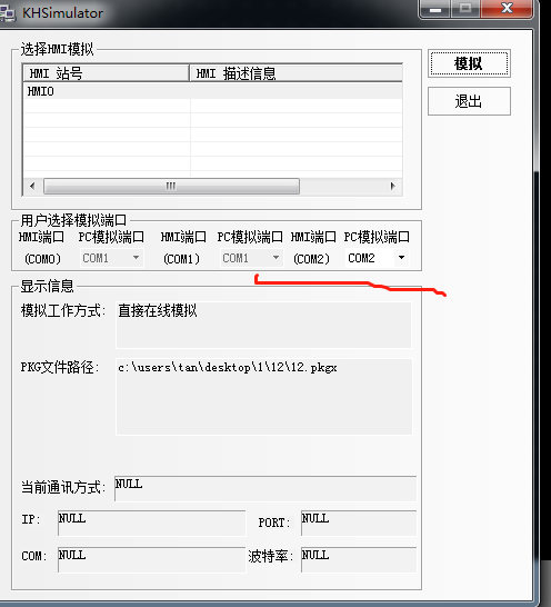

如图,第一个是威纶在线模拟OK(可以控制PLC),其他图都是步科的,怎么改变参数就是没办法在线模拟控制PLC,按钮会自动复位(按钮是切换开关,保持型),也没有提示PLC未连接
