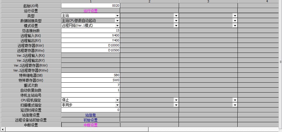

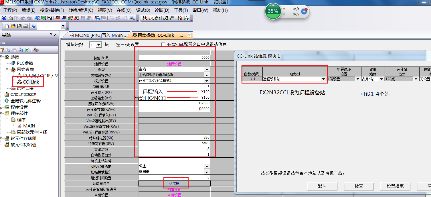

三菱QJ61BT11N与fx2n32ccl通讯不上,Q机架组态是q00cpu,qj61bt11n,QH42P

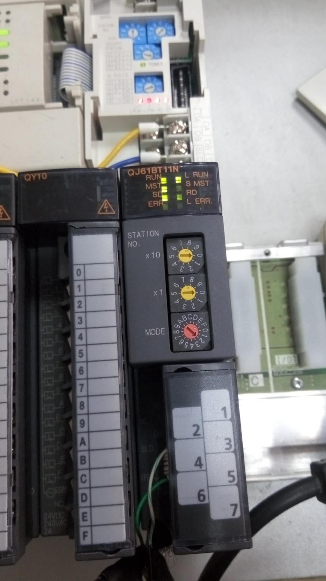

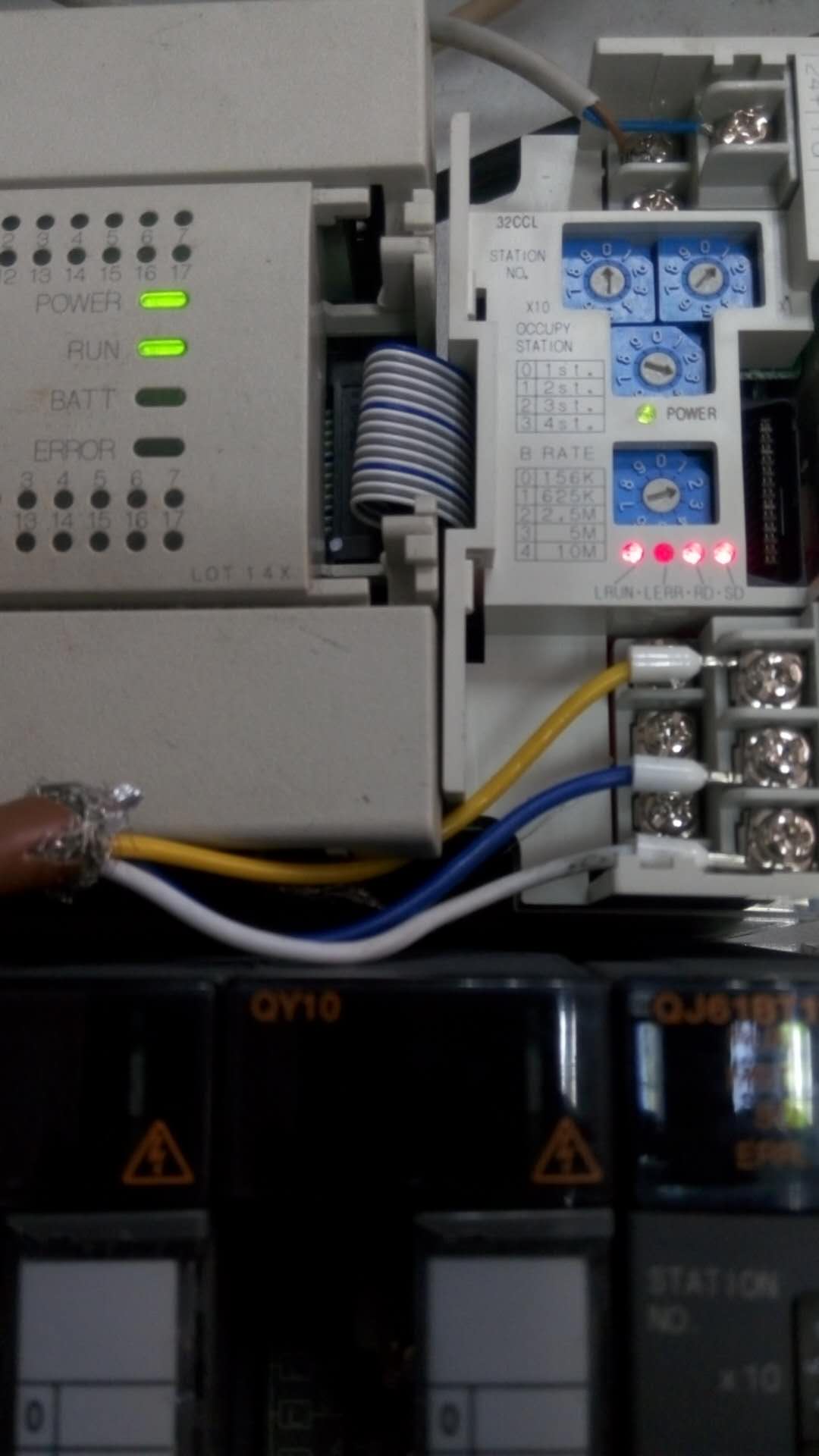

q00cpu指示灯正常,QJ61BT11N左边err灯亮,plc诊断提示程序有问题

Q PLC这边要设置.FX2N那边也要写一些程序才行
你把你设置的东东贴出来看看?

    Q PLC参数设置   模块数1   起始io号0000   类型主站   主站cpu参数自动启动    远程网络ver.1 模式     总连接台数1    远程输入m304     远程输出(RY)m112    远程寄存器D1000 (RWr)    RWw D2000重试次数3    自动恢复台数1

    引用第4楼ysjwcwwfn于2019-12-26 13:46发表的  :
    你把图出来,像6楼那样的图片,不用打字的那种,或者,你把程序传上来
    说白了,Q CCLINK超简单,设置好,接对线就好了。

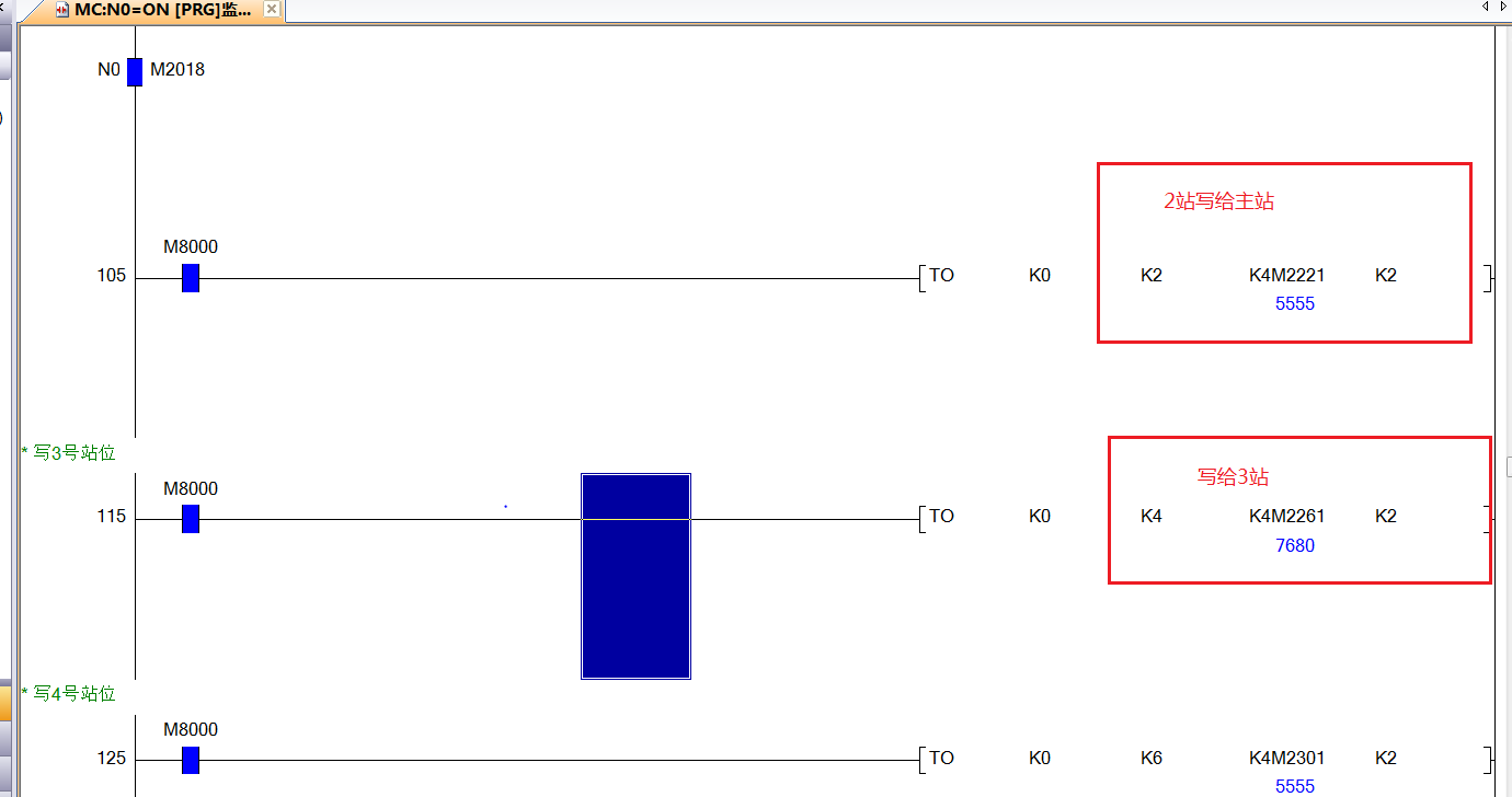

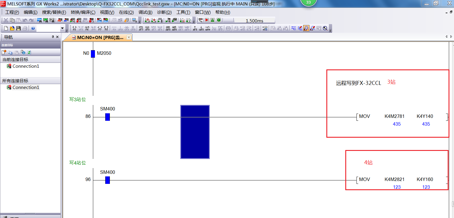

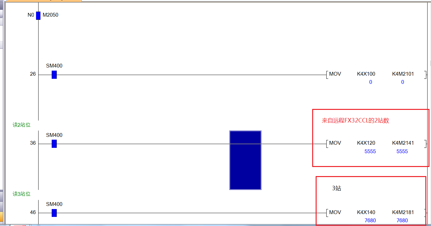

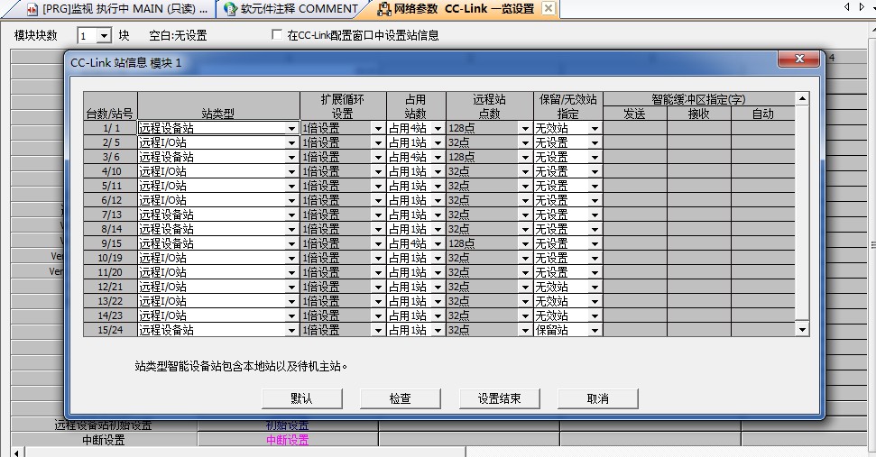

    然后,接线要正确,设置:FX2N 32CCL设为1站,占4个站,Q这边设为0站,通讯速率要与FX2N 32CCL相同;注意FX2N_32CCL占用站指向3为占用4个站;
    附件为包括从你的程序改过来在内的程序,
    FX2N-32CCL.rar (167 K) 下载次数:60
    [ 此帖被anlyl2014在2020-01-01 08:06重新编辑 ]

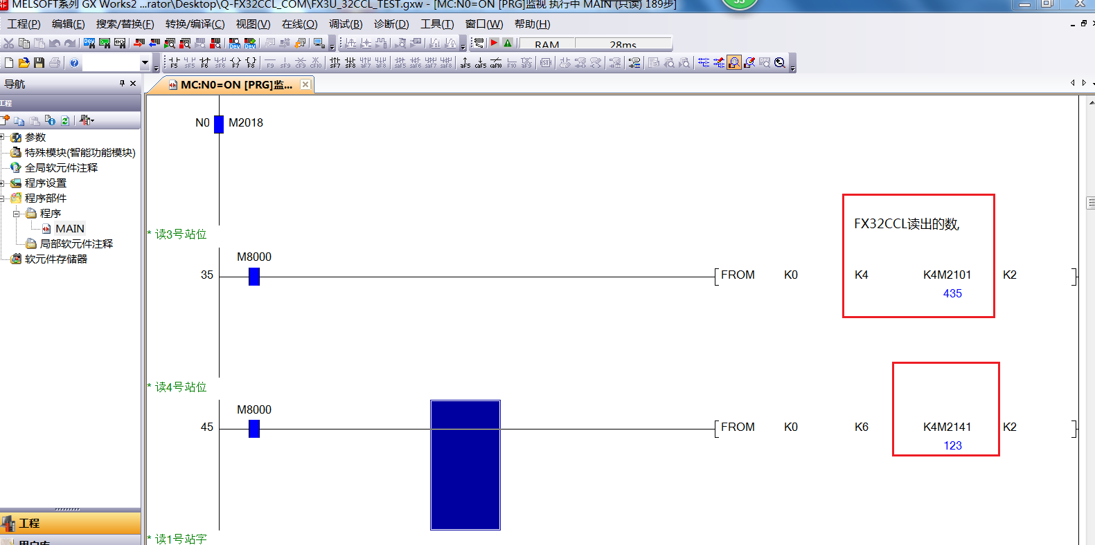

    大师太厉害了,我把模块按照你程序中的io组态摆放,程序稍微改动下载到两个plc,通讯成功了
    大师给的Q-FX通讯程序,我给完善了一下(只有一主一从)

    这是通讯OK后截图
