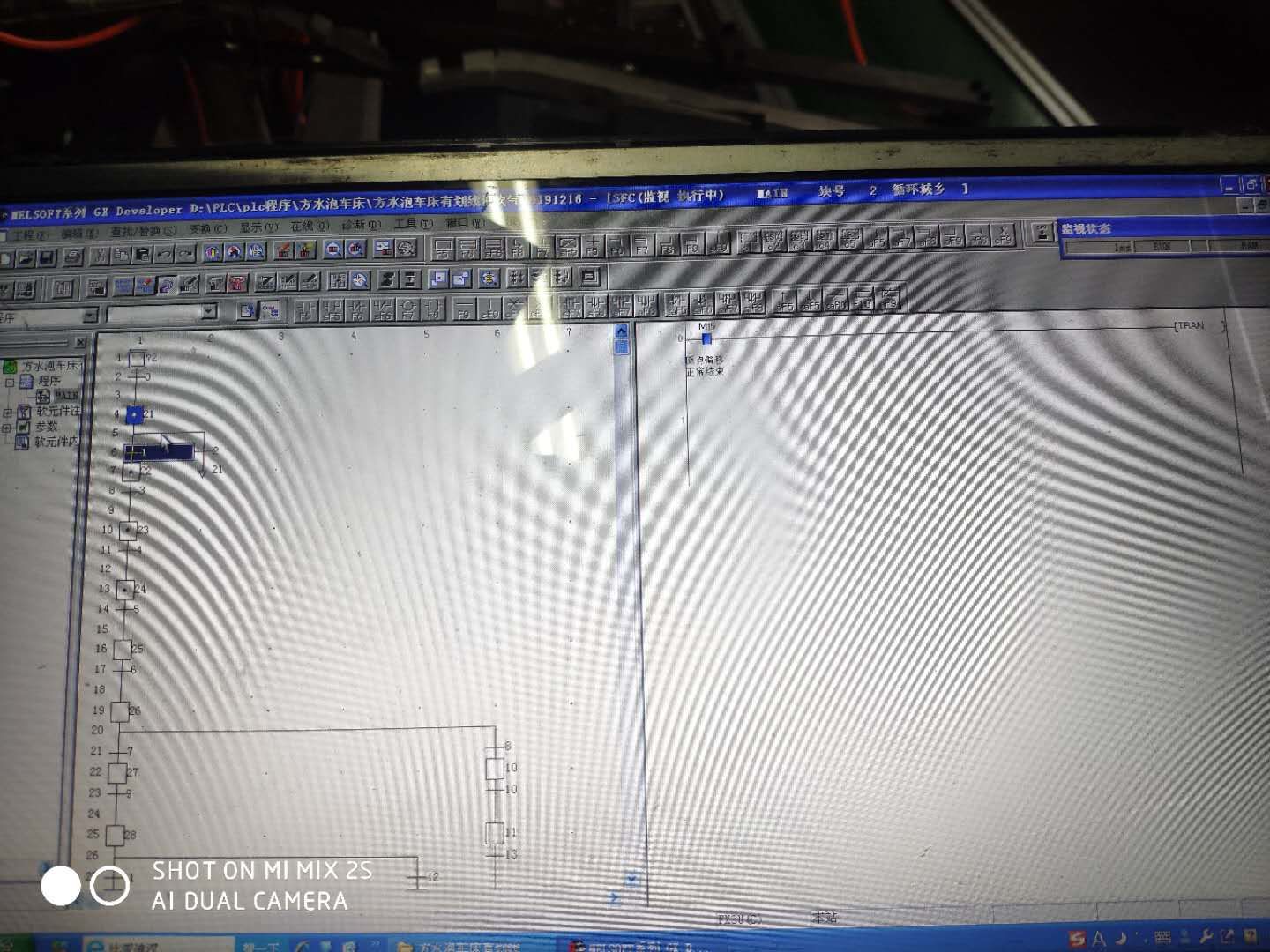

哪位大神知道为什么sfc步进程序,转换条件达到了不转换什么情况吗?

程序貼出來看看吧

这是监控模式拍的

这是监视模式

初步怀疑是触发了禁止转移m8040

是的,是触发了M8040,监控看了下,没有想到
但我程序里M8040指令都没用过,怎么会触发的?搞不懂
