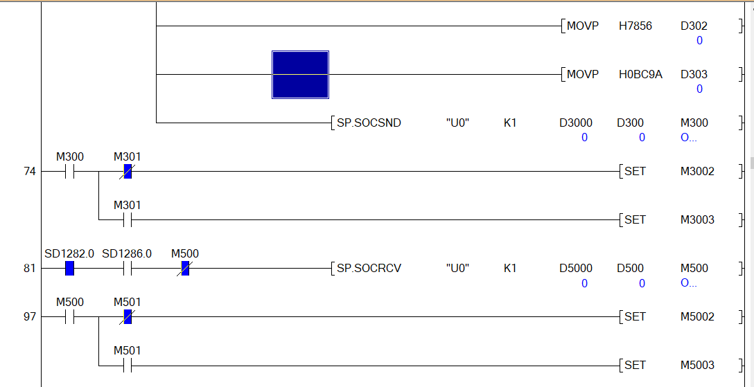

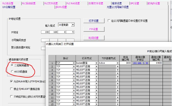

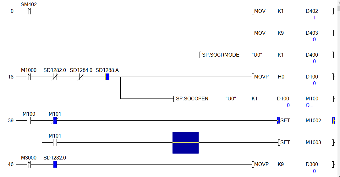

求大神写一个例子!Q系列PLC内置以太网Socket通讯方式读取参数值的程序!
怎么都读不出来!

ASCII对二进制

daizhi兄不是已經提醒?
可以試看看喔
