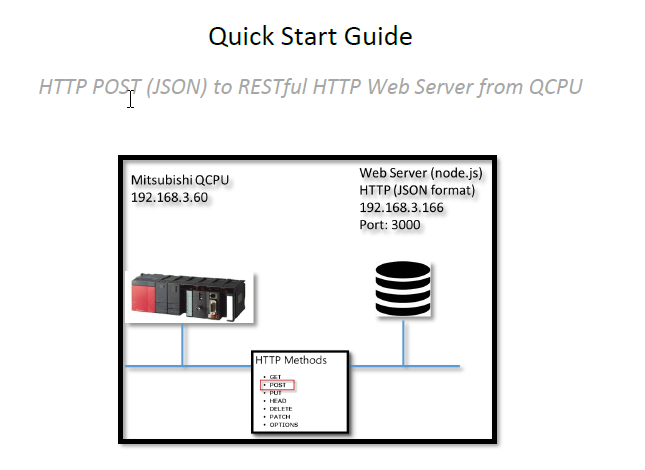

是的,需要在上位写软件转,
目前基恩士的工程师说,基恩士有案例plc 直接与MES 通讯,走http协议post请,

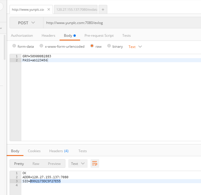

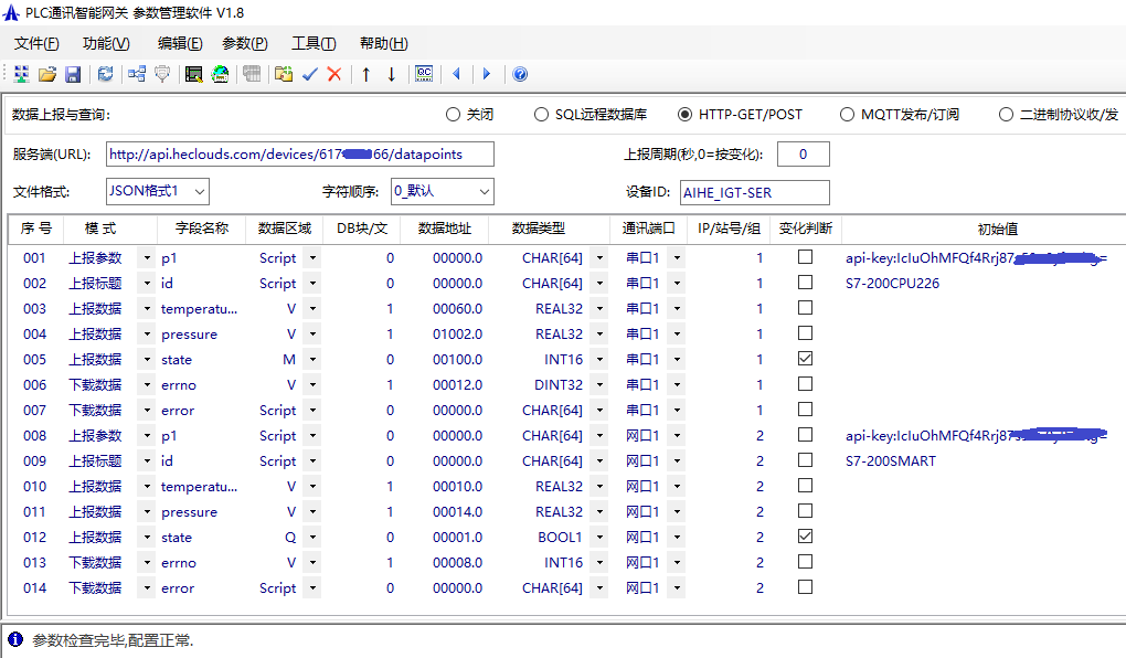

有这样的智能网关的,支持HTTP的GET/POST, 1个网关支持多台PLC,很多工厂都在用了:
相关案例:https://blog.csdn.net/AutoCtrl666/article/details/112170870
PLC通讯智能网关.rar (4248 K) 下载次数:34

    9楼  发表于: 2020-08-16 13:51
    引用第3楼吾志所向于2019-12-26 10:15发表的  :
    相关案例:https://blog.csdn.net/AutoCtrl666/article/details/107893434
    [attachment=246431]
      [attachment=246432]
    案例看了,JSON文件的格式是固定的吗?能编辑修改?

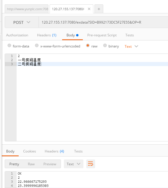

    10楼  发表于: 2020-08-20 15:13
    可以使用广州巨控采集网关,支持MODBUS转发,OPC转发,还有HTTP转发,可以上广域网也可以局域网,可以联系巨控黄工18922726899
