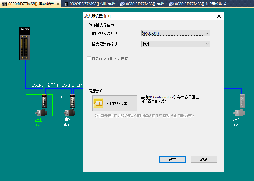

J4-B和JE-B能不能混用啊,就是123轴用J4,456轴用JE,光纤首尾连起来,用的QD77MS16

肯定的告诉你,能

可以混用,在定位模块系统配置中,伺服放大器系列选择不同的伺服放大器就行了

可以的唷
