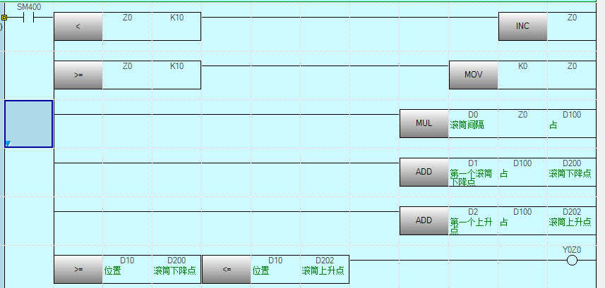

这个三菱指针转成西门子200或者1200怎么搞

不知怎么转成西门子的。。三菱指针比西门子方便简单多了。主要就是Y0Z0这步不知在西门子怎么整

西门子没这个功能,要自己做FC块

FX1S实现Y0Z0视频.zip
(2982 K) 下载次数:64
因为近期没西门子的东西做,所以博途删掉了
拿个FX1S演示一下,FX1S是没有Y0Z0功能的
