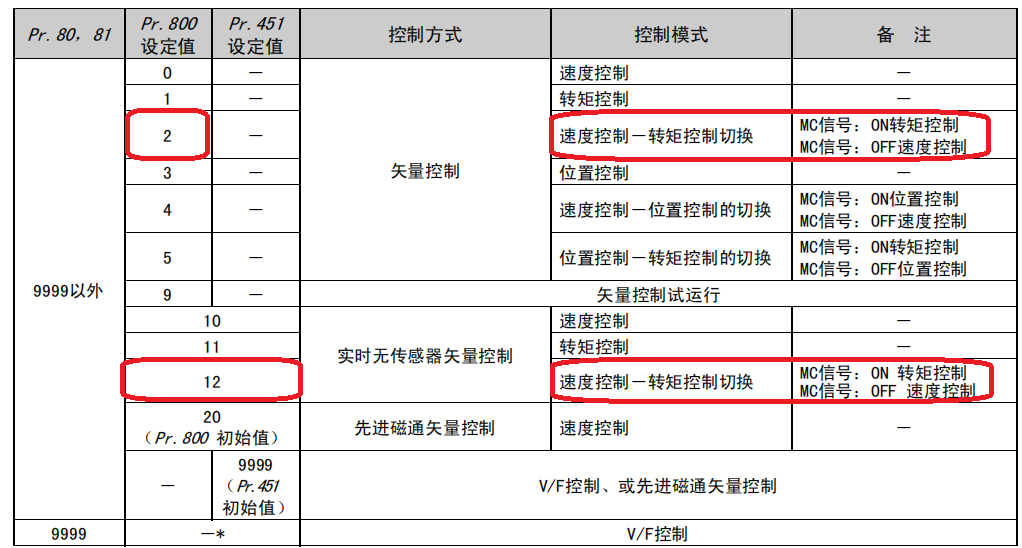

CC-LINK通讯方式,编码器矢量反馈,FWD正转闪烁,没有频率,有电流,频率给定、正转信号给定都发送到软元件内,P800原设定为2,改为12后,电机可以转动,变频器有频率输出,改回2后不行,没有频率输出,FWD闪烁,电流12A

一般闪烁不运行,有2种可能
1、没收到频率给定。
2、变频收到停止信号。比如MRS和RES有信号。
根据你说的800号参数:
由于使用了矢量控制功能
还得检查MC信号,转矩信号,编码器情况,以及和编码器相关的参数。
比如之前遇到有人编码器安装反了,也会不动。

感谢站长!!!目前另外一台也存在相同的问题,点动时程序MC没有输出,速度值已写入软元件交换地址,仍出现此情况,设备拆除过,还是怀疑编码器接线问题,但变频器对电机自检能过,很郁闷啊!

软元件Y输出通过CC-LINK到变频器,会不会出现Y对应的点粘连的情况,怎么确认在速度控制模式下,变频器那端接收到的信号是正确的?

哈哈楼主是不是做铝材牵引机 三菱A800加AP卡编码器反馈,变频矢量控制 速度模式,转矩限制

引用楼主syking1234于2019-12-20 20:01发表的 三菱A740变频器185KW正转FWD闪烁,无频率输出,求解 :
应该是CC-Link通讯异常

引用第8楼999感冒灵于2019-12-25 23:16发表的  :
你也用过矢量控制???

引用第9楼崇庆阳光于2019-12-26 09:51发表的  :
应该是CC-Link通讯异常
应该不是通讯问题吧,取消编码器后能运转啊
