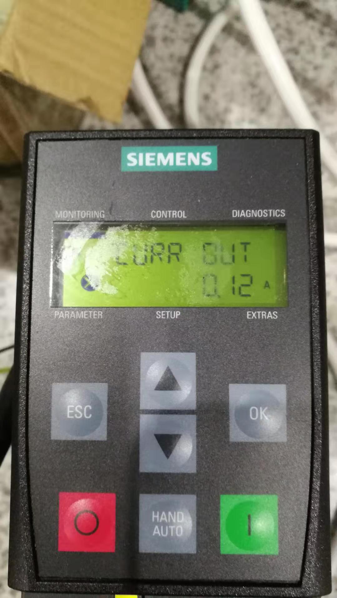

大家好,西门子g120变频器MODBUS 485通讯上来的电流除以100后与面板显示的电流不同,大家知道是什么原因吗?

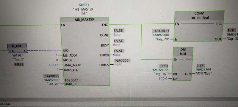

发表于: 2019-12-19 17:47
如图,40345是直读的电流实际值的100倍,除以100就是电流值了,和16384没有关系吧。
