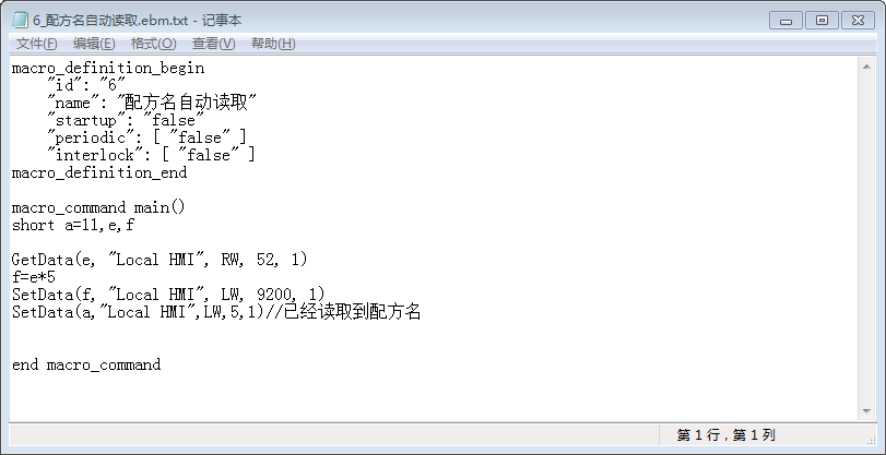

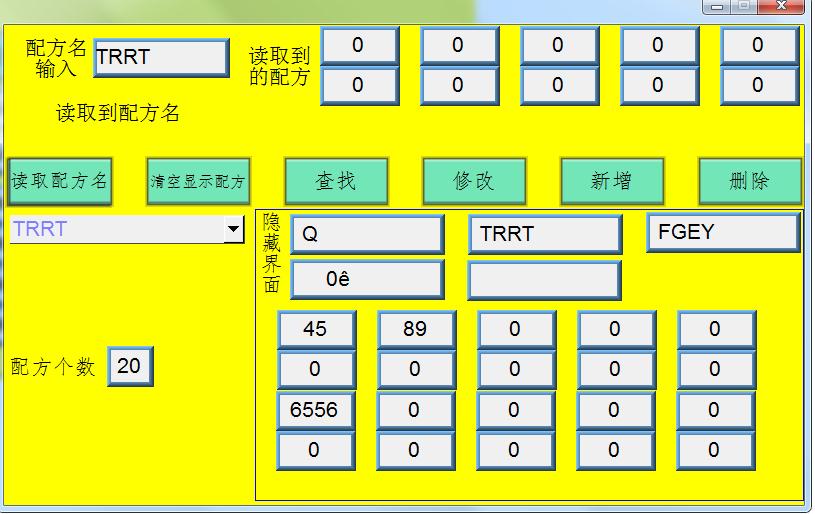

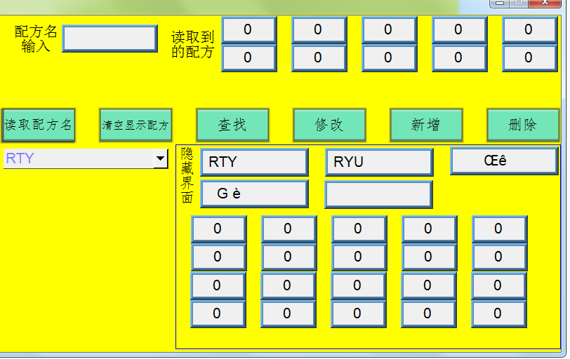

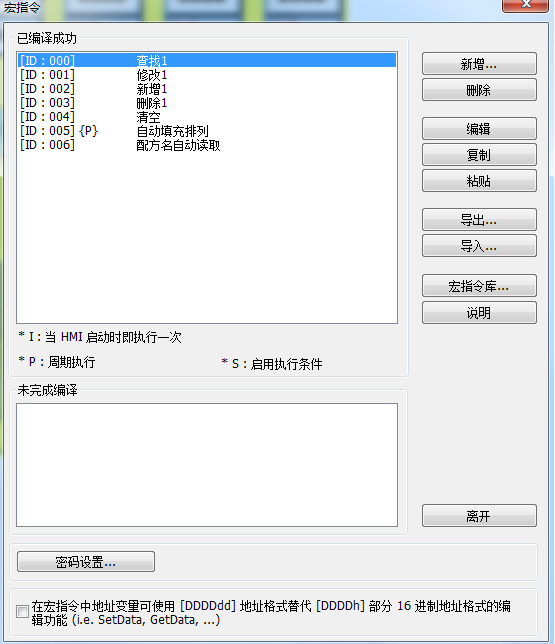

    有宏的密碼。能說一下嗎
    為何無法模擬???

    7楼  发表于: 2019-12-19 23:01
    引用第7楼iteerh于2019-12-19 21:37发表的  :
    有宏的密碼。能說一下嗎
    為何無法模擬???
    怎么无法模拟呢?

    楼主宏指令设置密码未公布,现将宏指令导出,供有需要的参考。
    可以用记事本打开阅读,也可以导入程序查看。
    附件: 宏指令.rar (5 K) 下载次数:553

    引用第9楼小小蜗牛于2019-12-19 23:49发表的  :
    [attachment=239731]
    666666

    11楼  发表于: 2019-12-20 09:27
    这不是可以模拟的吗?
