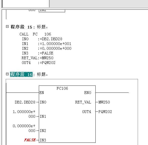

哪位大师能帮我解释一下FC106的问题啊?图中程序段15是源程序,程序段16是我弄的,这个IN3=FALSE是怎么回事?语句表能弄出来梯形图为什么弄不出来?

可能是数据类型错误

用一个不会闭合触点输入,比如M0.0

梯形图不认识false,stl认识这个个false。所以梯形图你需要用常开点或者常闭点,我是这么认为的。

in是整形输入,false是位输入,输入类型不同。

把false删了就行,这是定义你传感器类型是单级性还是双级性的
