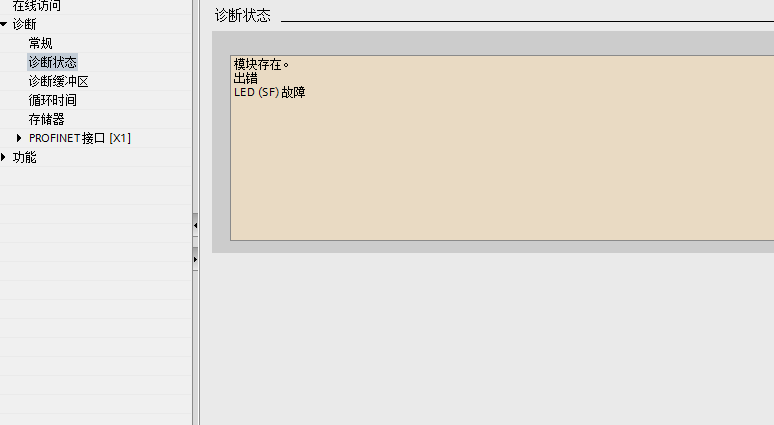

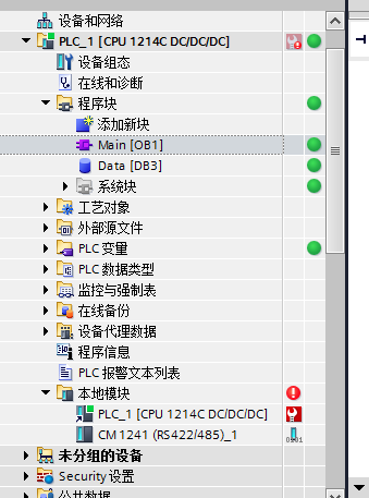

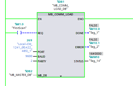

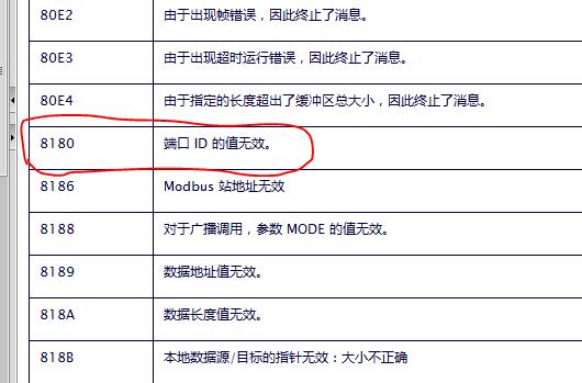

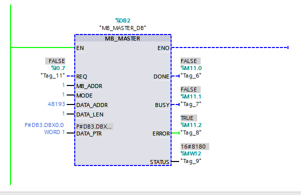

请教CM1421通信问题,端口ID的值无效,请教怎么解决

用上升沿触发看看

为什么我测试的时候没有问题呢,两次就成功了

问题已解决了谢谢,是我自已眼花组态错误
