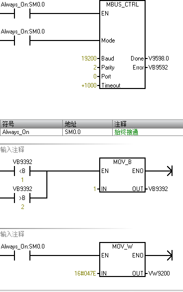

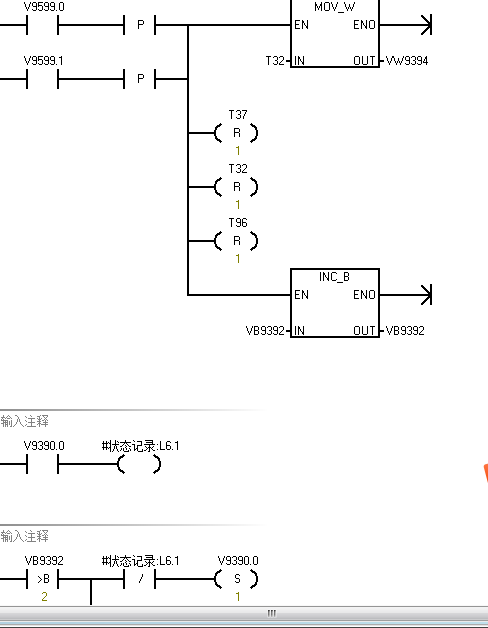

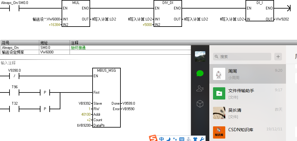

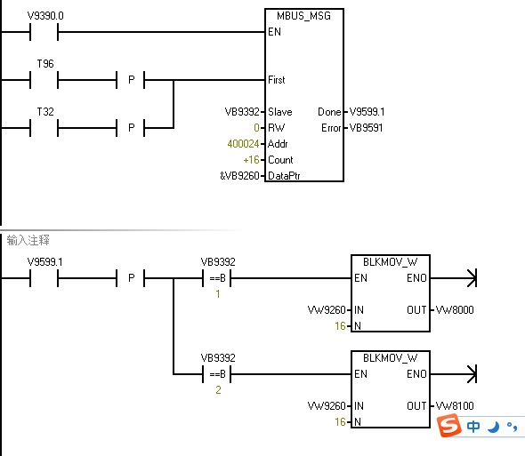

V20通讯写入超时求指点
V20通讯写入超时求指点
