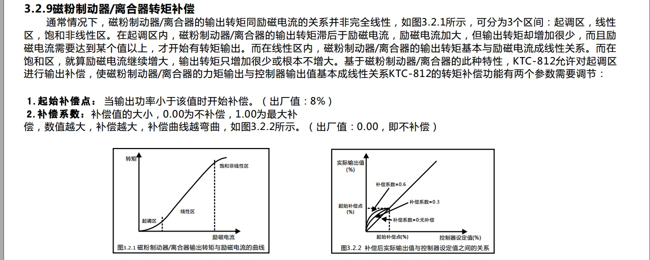

用PLC控磁粉离合器做开环锥度收卷。磁粉的低励磁电流为非线性,我想做一个补偿,看到别人的控制器上有个补偿设置,见下图,求补偿函数或方法。

有谁知道,这个用什么函数可以叠加上去??
