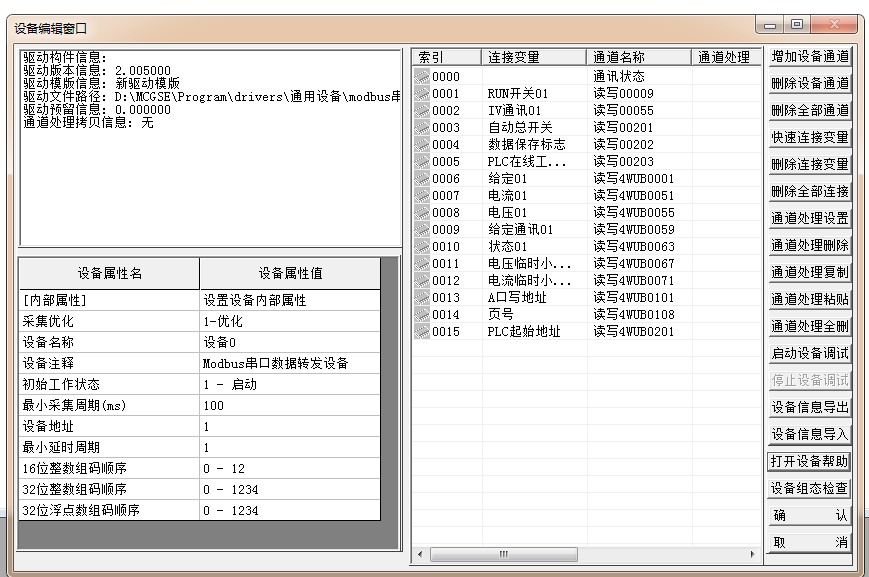

MODBUS通信方式,两个屏互转
中继板监控面板7寸.rar
(30 K) 下载次数:280
谢谢 。十多个变量画面可以随便搞一下,只要能通信上就OK。可以适当给点辛苦费

没有说明,不知道怎么用
wwjfsk
77 个
195 点
1131 分
在线时间: 521(小时)
2014-04-20
2026-06-03
查看wwjfsk的
发表于: 2019-12-18 13:18

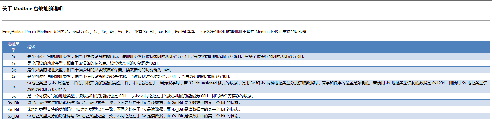

可以“打开设备帮助”对应威纶屏的说明,转换程序。
