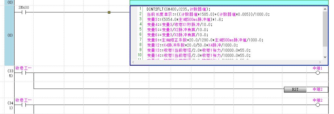

三菱ST文本编程,浮点数四则运算怎么弄???求指点

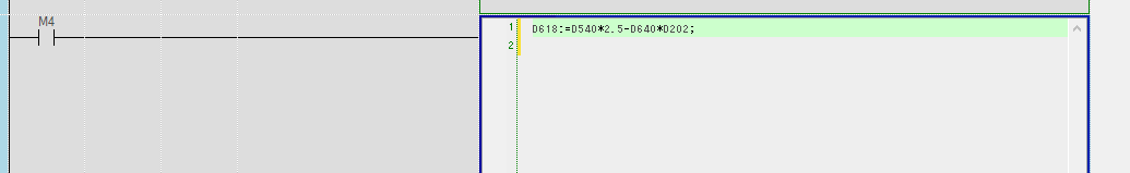

D618:E:=D540*2.5-D640*D202;
提示无法解析语法

D618:E:=(D540*2.5)-(D640*D202);

D618:=D540*E2.5-D640*D202;
浮点数计算常数前面要加E

3U的要指定变量

3U的ST语言怎样把整数转化为浮点数?
