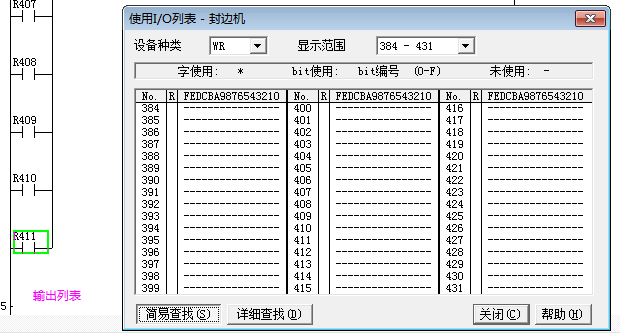

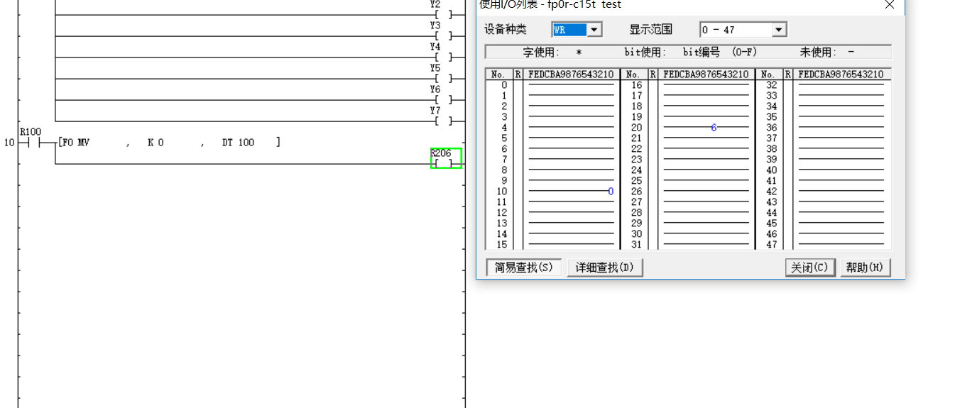

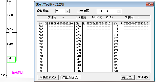

软元件使用情况,步数多了没这功能不方便

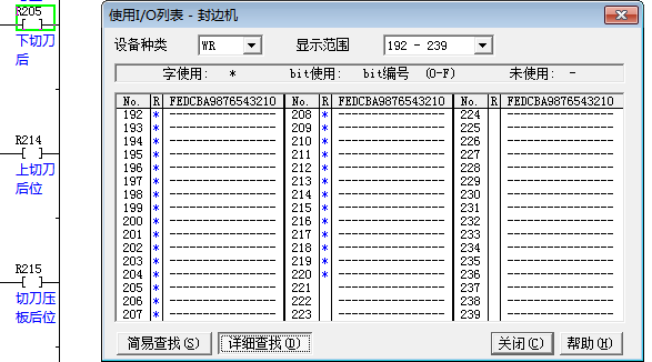

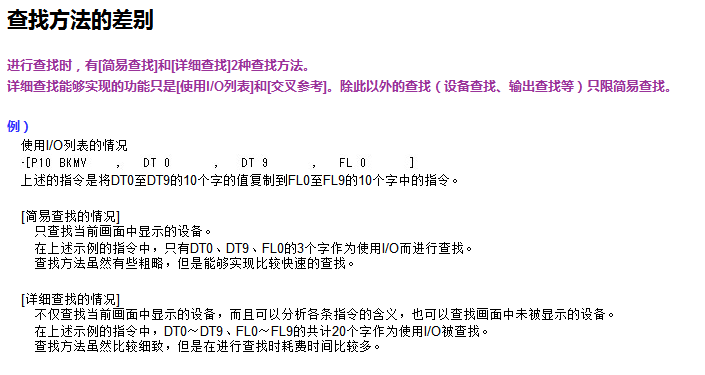

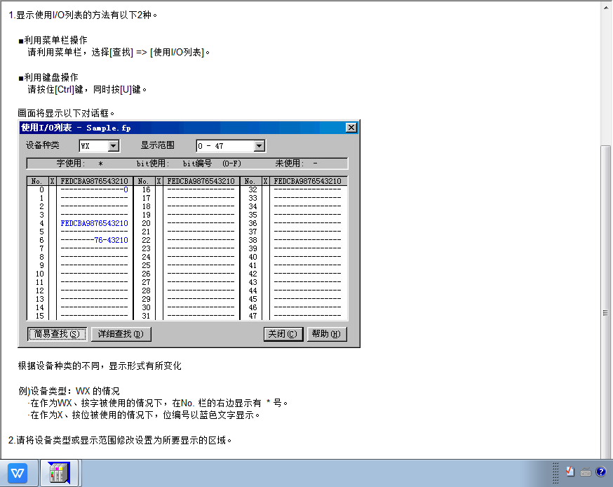

这是帮助,就这么多。但好像不匹配。帮解读下

是以字为单位 不是位 如果的 是R205的话 就在WR20里面的第6位

WR20是字为单位 里面有16位 R200到R20F
