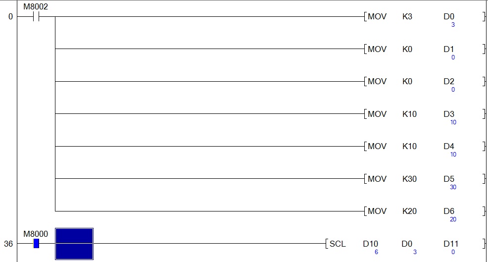

请教SCL定坐标(不同点坐标数据)指令,不可模拟
需實體PLC才能有作用?
PLC: FX3U

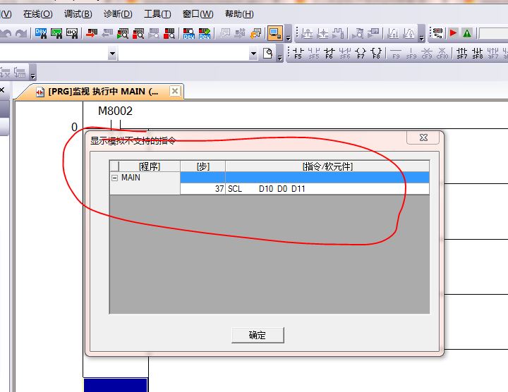

发表于: 2019-12-16 09:09
如果你使用的是GX Work2 软件,那么在菜单调试——显示模拟不支持的指令,你就可以看到哪些指令不被模拟器支持。
