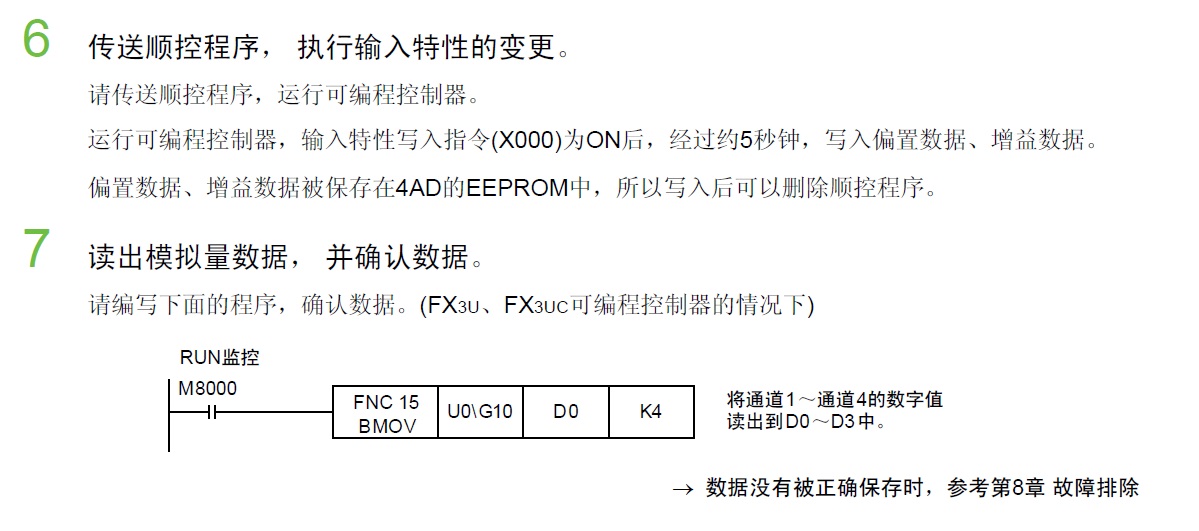

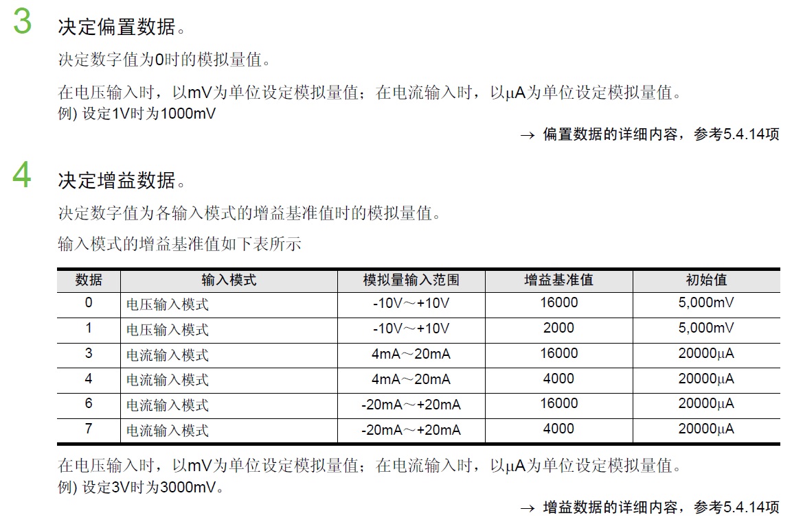

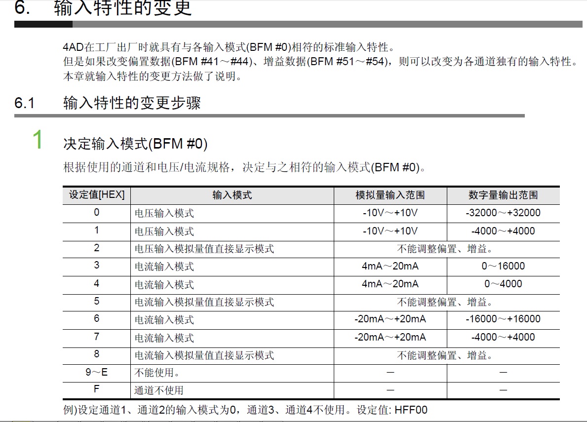

请教关于FX3U-4AD替换和增益?
FX3U-4AD设定BFM#0
CH1为模式3电流输入4mA〜20mA(0〜16000)
当电流产生器信号给FX3U-4AD的CH1
给4mA时,显示值100
给20mA时,显示值15900
原本給信号4mA对应0
20mA对应16000
那偏置(OFFICE)和增益(GAIN)是如何设定?
是偏置(OFFICE)设100
增益(GAIN)设15900
如此设定?

这个是慢慢的调试,拧那两个电位器,好麻烦的
