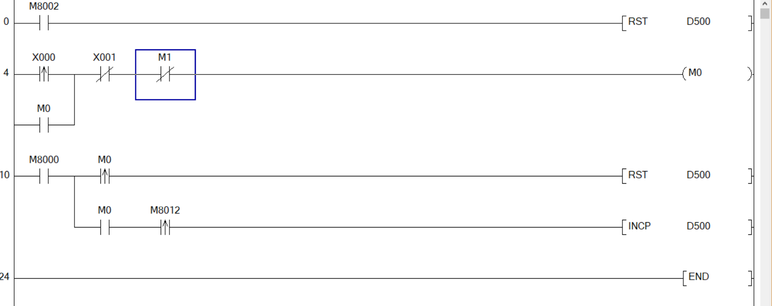

请教三菱PLC怎么编写读取机器完成一个加工的时间,将这个时间显示在触摸屏上?

以后这么初级的问题,建议去百度,没人会回答你;D500为0.1S定时器存储地址

可以参照楼上的思路改成你需要的
