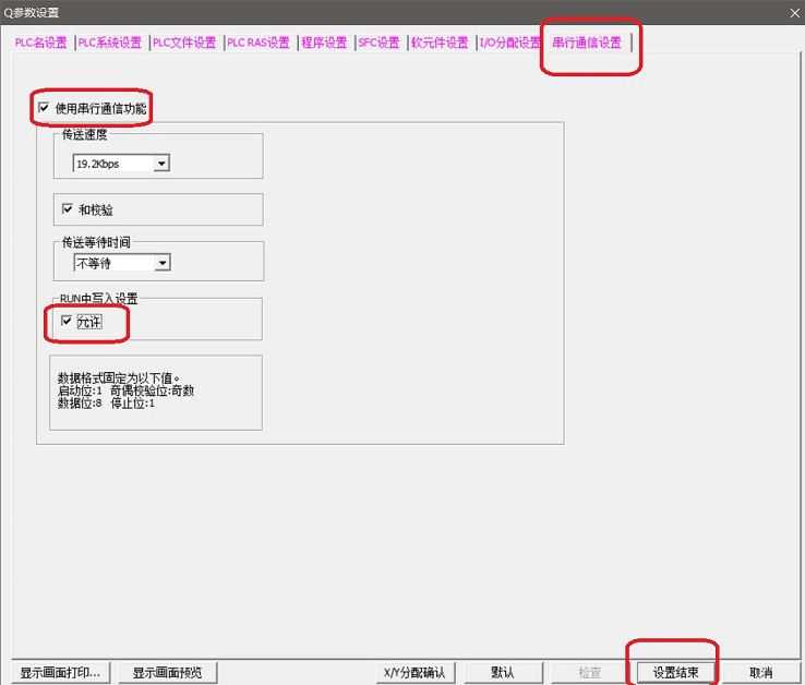

各位大佬,Q00UJ与TK6071IP通讯不上,是怎么回事呢

虽然我都不用威纶屏,但我知道是为什么
1、PLC上要设置
2、通信线一定要按说明书制作 (在威纶屏软件界面上有一个连接帮助还是连接手册的)

引用第1楼菜鸟入行于2019-12-14 14:30发表的 :
虽然我都不用威纶屏,但我知道是为什么
1、PLC上要设置
[attachment=239567]
感谢了,已经测试OK了,是PLC端没有配置
