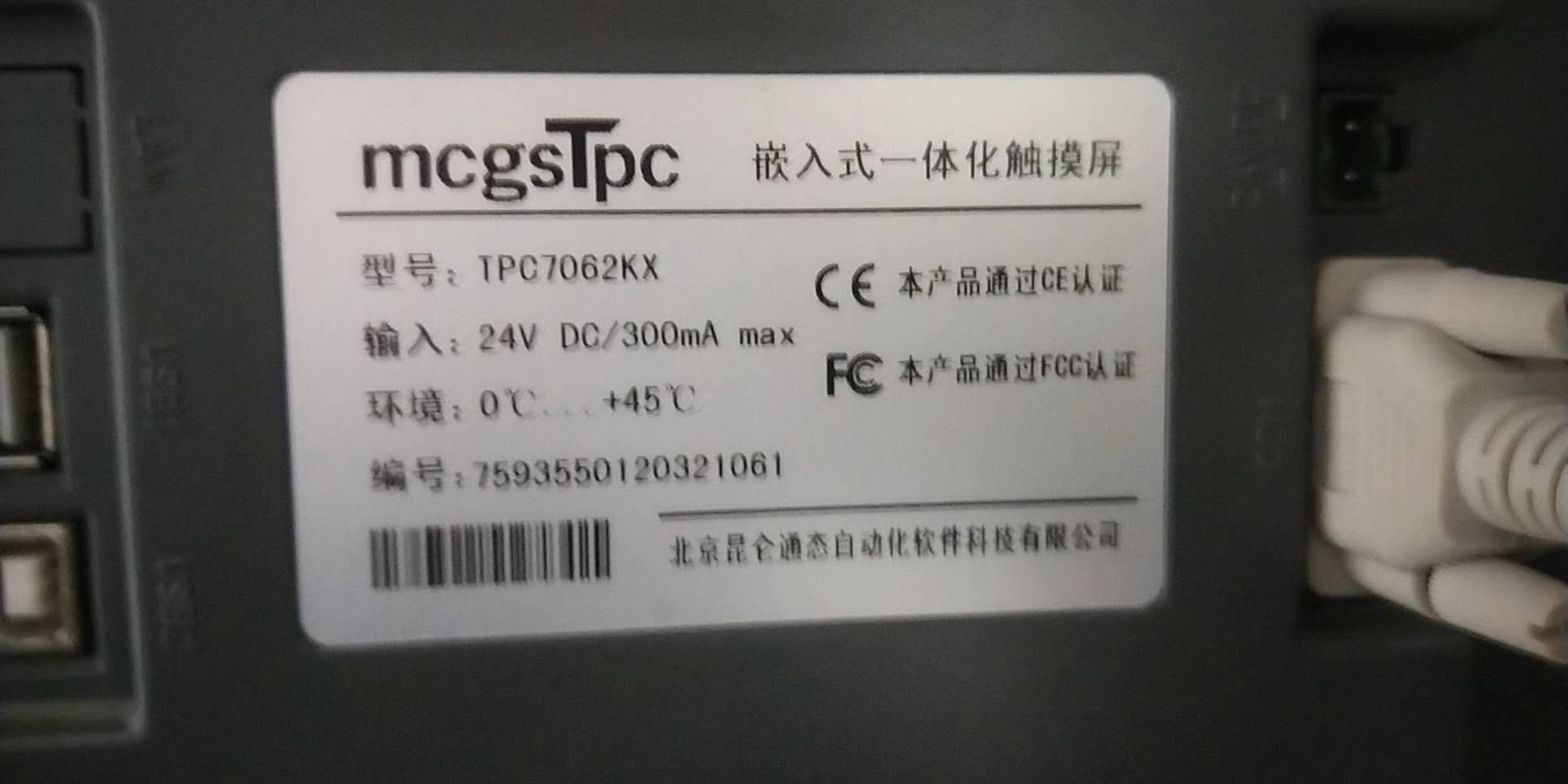

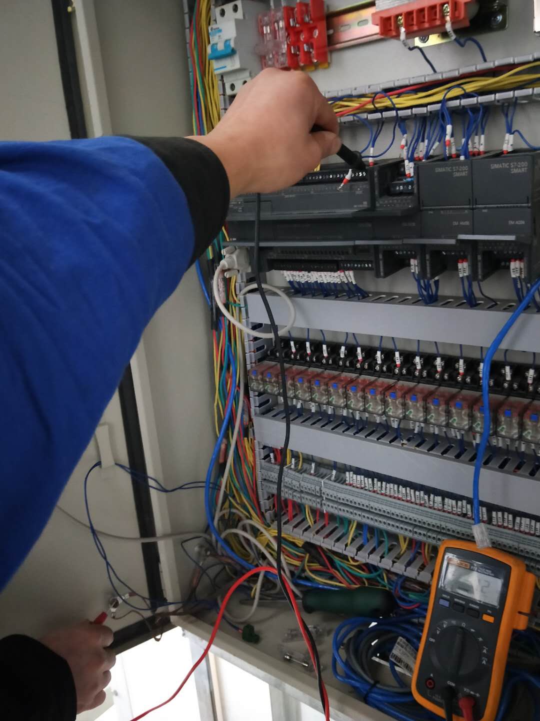

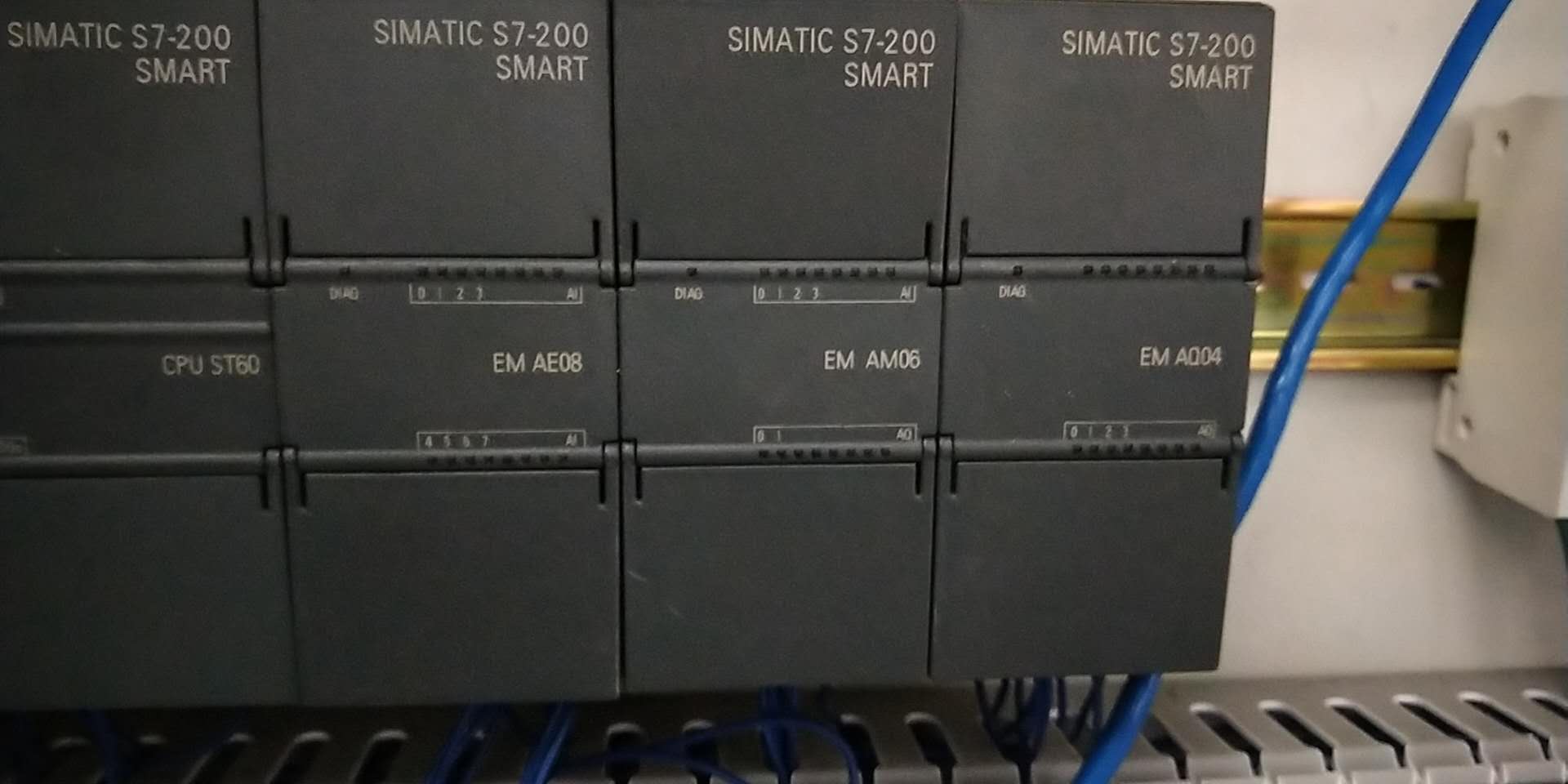

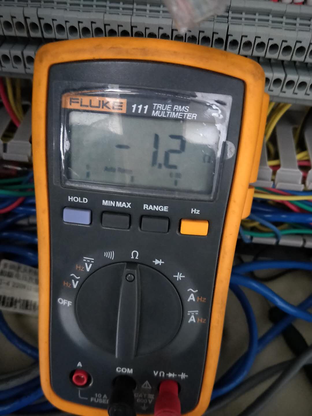

CPU跟模拟量模块 还有触摸屏电源端接线保险丝都会烧,用万用表量这些东西的电源进线接负极的端子跟地线是通的  是不是这些东西已经烧了?有备份的程序,如果买新的能不能直接用,刚开始跟编程软件的通讯怎么建立?还有模拟量模块有没有其他设置,还是换上就能用?还有跟触摸屏的通讯在哪里设置的  是昆仑通态的触摸屏  有没有大神帮帮忙啊   没有搞过西门子的

一般为了抗干扰 24V-极会选择接地的 你有源程序直接下进去就行了 扩展模块在编程软件里组态的 扩展模块本身不用设置什么

24V负极可以接地吗?   现在主要的问题是我如果把CPU 跟模块的电源接上去的话就会烧保险丝?这样是不是就说明这些东西已经坏了?

plc4个件分别单独接24v也烧保险?走根飞线试试看,还没遇到过连cpu带模块一起短路的情况

你先确认下你的24V电源有没有问题 排查下线路

首先你先排除线路问题,买新的更换之后确保接线一致,然后下程序的时候把程序块系统块数据块全下进去,一般就可以了,不需要别的操作

最开始跟编程软件的通讯怎么建立呢? 还有跟昆仑通态的触摸屏的通讯怎么设置呢?
200smart插网线就可以跟编程软件通讯了啊,只有你保证触摸屏跟之前PLC接线一样,然后程序完全一样,理论上触摸屏这边不需要设置了。
