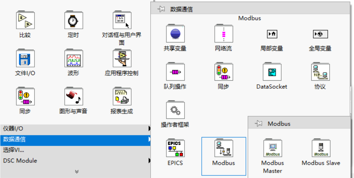

论坛中那位兄弟用过labview与三菱的Q系列PLC通过modbusTCP通信?想问下如何实现的

描述:Modbus VI路径

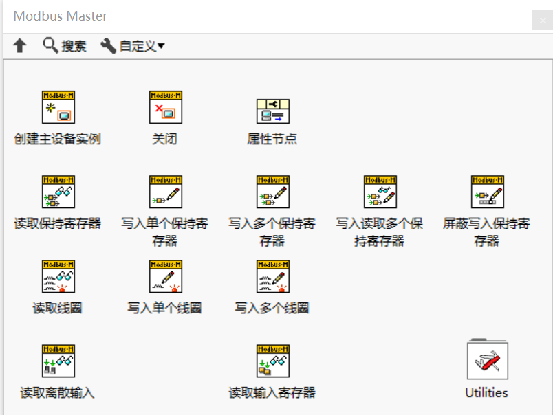

描述:Modbus Master VI
Labview装DCS模块,然后如图,支持Modbus TCP和RTU。
