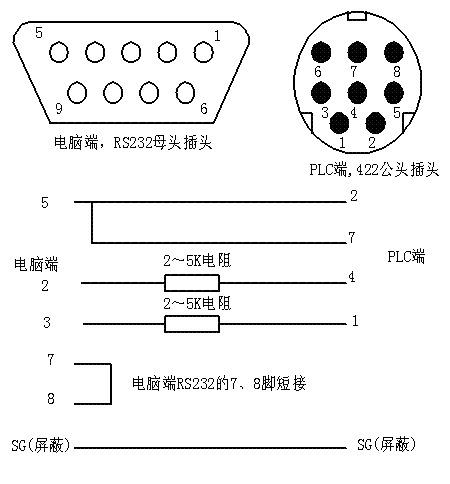

电脑有RS232口或USB转RS232数据线自己做一条也可,直接买条USB的也可,制作如图
